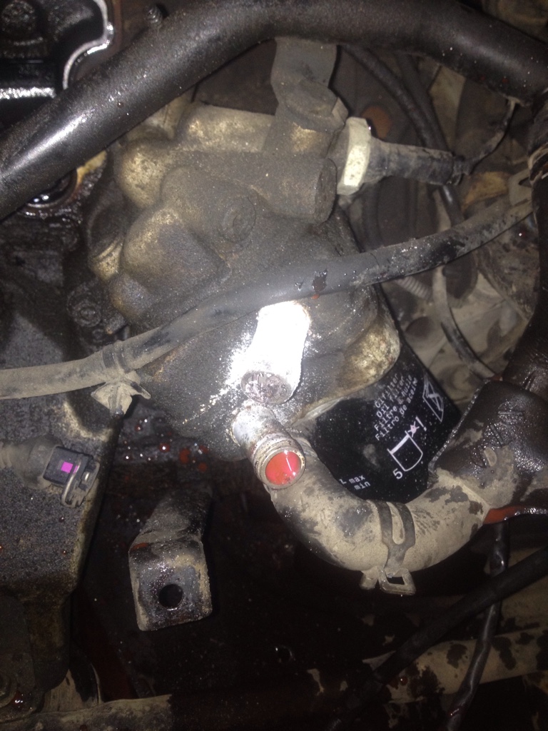

    Меркурий, да не халтурит, сразу видно разбирается Компрессию мерили , вроде норм сказал, 11-14, где 14 чуть масло присутствует. Троит скорее из за вв проводов, катушек или другого. 1 свеча была черная, остальные хорошие. Сейчас с ВКГ разбирается, там засрано жесть и когда опрессовку делали откуда то дуло как из черной дыры
    скорее отсюда

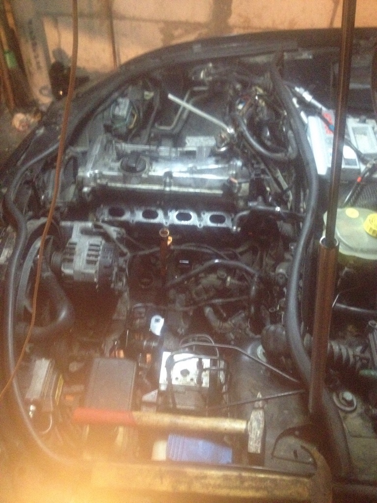

    Меркурий, на данных по компрессии особо не заостряли внимания пока... отправить мотор на капиталку задачи не стоит пока... просто убедится что пропуски растут не из 0-ля...
    для нормального замера акб посадишь, потом заряжать придется
    взял нужные запчасти и привел в боевой вид... раз уж вы тему подняли
    Вот такая штука может быть если долго катать без давления в системе ож... Маслоохладитель

    Меркурий, разобрал я утром... потом купил запчасти... сейчас на работе ноутбуки паяю во вторник соберу... понедельник день семьи (жена в капусту порубит если это нарушить)
