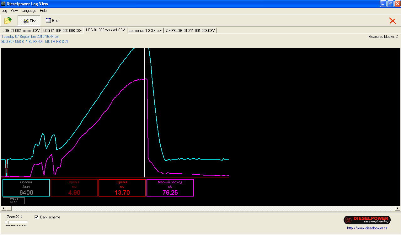

    Вот в этом файле "LOG-01-002-xxx-xxx.CSV" из архива, что тремя сообщениями выше, я раскручивался до 6400...Вот ",50.98,6400,4.90,13.76,76.59,,,,,,,,,,". В файле всё есть - только что скачал и перепроверил..

    Для кого ты там навставлял своих комментариев?
    Ты думаешь, что народ тут не в состоянии понять, когда пошёл разгон? Из-за этого logViever не отображает весь лог, а только первую часть до коммента.
    ДМРВ врёт.

    Отсоединил патрубок впуска от ДМРВ, сунул герметично в патрубок топливный фильтр и соединил его с запаской. Оказалось, плохо надел большой пластмассовый патрубок-тройник на ДЗ. Сифонило. Переодел, проверил - ничего нигде не шипит. Больше не знаю, что опрессовывать, а вся инфа на форуме по этой теме для турбомоторов.
    Покатался километров 30 в течение дня. Снял логи (в приложении). К сожалению, ничем кардинально, на мой взгляд, они не отличаются от логов, когда во впуске был подсос. Надеялся, что в подсосе дело. Завтра буду переобучать эбуд.

    Сними лог расхода ДМРВ (5 группа) при разгоне тапка в пол на 3 передаче .

    Так в LOG-01-002-xxx-xxx.CSV (из архива выше) 4-й параметр (группа 002) и есть расход. Разве нет?
    Это на холостом ходу и ни о чем не говорит, надо при движении и максимальной нагрузке. Должен выйти на показания свыше 100 г/с, если не будет-ДМРВ в помойку.
  19. #1439
    Россия, Петрозаводск
    905
    Файл был немного повреджен, несколько значении только было видно - перезалил. Теперь лог смотрится вьювером нормально.
    Максимальный расход ~76 г/с. Причем на максимальных оборотах, при увеличении оборотов, он то уменьшается, то снова растет.

    Scrudge,
    Сравни показания расхода свои
    и мои на однотипном моторе
    У тебя при выходе на максимум расходомер загибается и показания не растут. В идеале надо найти подменный ДМРВ и посмотреть как будет работать.
    Критерии определения пока только такие, т.е. по максимальному расходу, других не встречал, кроме спецстенда (если он в РФ?)
