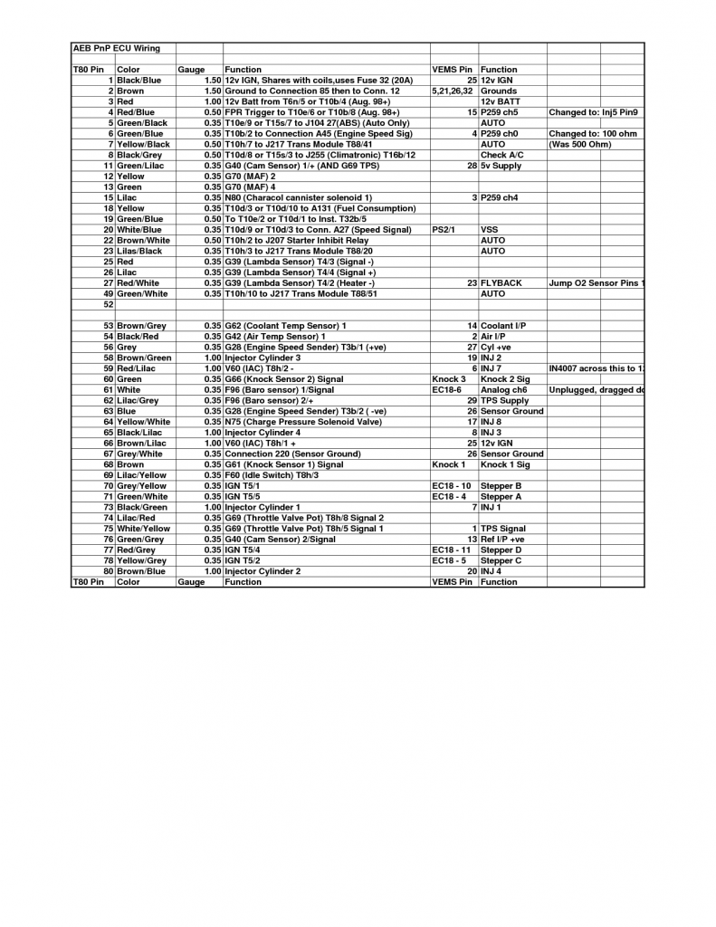

    Вот нарыл распиновку на 5.9.2 AEB Посмотрел тестером пины от ЭБУ до усилителя зажигания.
    Получилось что пины 70 и 78 вместо:
    70 - Т5/1
    78 - Т5/2
    приходят вот так:
    70 - Т5/2
    78 - Т5/1
    Т5 - это 5 контактный разъем на комутаторе, который от ЭБУ.
    Тут что-то не так, или это цилиндры которые как раз работают вместе?
