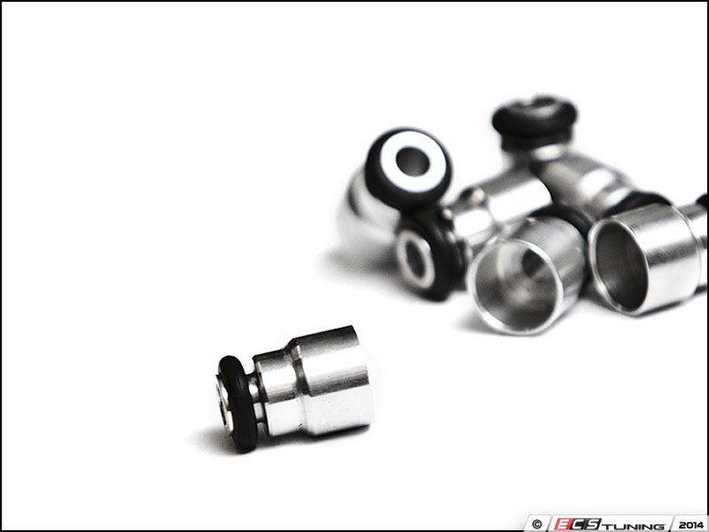

    Цитата Сообщение от kalex Посмотреть сообщение
    Черные, короткие, ставил через футорки? Тут есть нюансы...
    Вот такие ev6: 0280156061 - 289cc/min
    Сточил им щеки и встали как нужно:
    Проставки от рампы на 12мм. Точка распыла точно там же по глубине где и стоковые.

    Цитата Сообщение от s3dev Посмотреть сообщение
    Вот такие: 0280156061 - 289cc/min
    Проставки от рампы. Точка распыла точно там же по глубине где и стоковые.
    Если поставлены "длинные" и точка там же это наполовину хорошо.
    Но речь о том, что у 061-х ось конусов распыла идет с отклонением в 10 градусов от продольной геометрической оси форсунки, а у родных этот угол = нулю.
    И раструб конуса у 464-х родных в 2 раза шире, чем у 061-х
    Вроде бы мелочи, но они тем не менее могут потрепать нервы...
    Читал вот эту тему, с нее и делал
    вышло так же как там у чувака, только вместо пиления коллектора, я сделал проставку:
    Но если у них еще и распыл в сторону.. хм, это не очень хорошо
    Они при 3бар 310сс/мин (217 гр/мин на гептане), а не 289.
    А родные 464-е это 277сс/мин.
    И стоило ли затевать все это пиление, если простое увеличение давления в рампе до 4-х бар путем 5-ти минутной замены РДТ превратит родные форсы в 315сс ??
    Родные на стенде у меня на малых импульсах впрыска не давали распыла =(
    Ну и пользуясь случаем я привез за 10 долларов 4шт. вот эти 061-ые.
