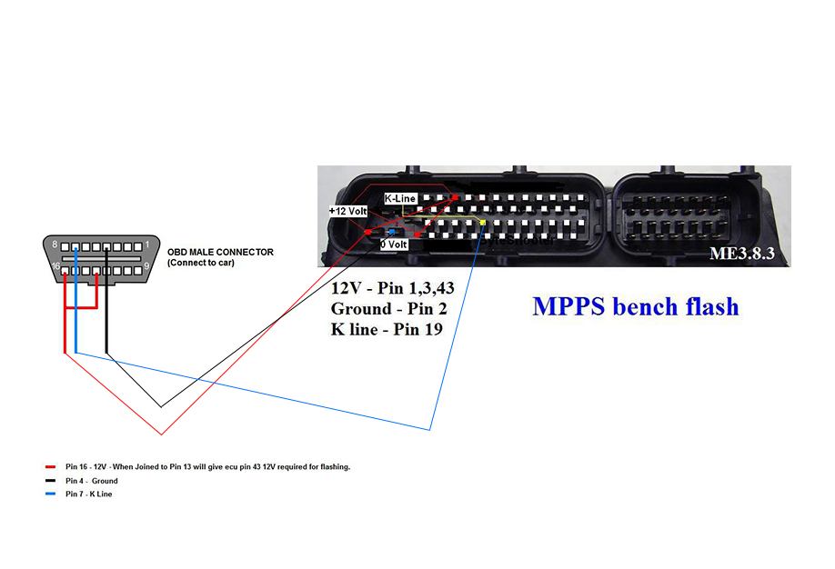

    Цитата Сообщение от Osechkin Посмотреть сообщение
    Т.е выпаивать флэшку в прогер не надо?
    Если стоит мотроник 3.8.3 или 5.9.2(AEB) то выпаивать не надо. Нужно подать 12в на 43 пин ЭБУ, в зависимости от года выпуска автомобиля. Бывает 13 пин на OBD как раз к нему и подключен, то можно подать на него из салона.
    Но скорее всего придется вытаскивать сам ЭБУ и подключать проводками к MPPS.
    Я на 3.8.3 взял блок подключил проводками к MPPS шнурку и прошил. MPPS китайский все прошилось на ура. Считывать эти блоки только вытаскиванием чипа.
    Вот схема:
