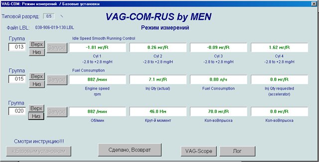

    Passat Аватар для GERCULES913
    28.01.2008
    Россия, Москва, ЮАО
    1,344
    Получено: 14
    По умолчанию Диагностика 25 и 13 группы
    Сделал заезд на своём авто, и что то мне не нравится ретард. Снял логи, гляньте плиз.
    С чем это может быть связано?
    И ещё вопрос по 25 группе 4 окно, что касается 75 клапана, всёли ОК?
    Passat B5. седан 1.8т AEB МКПП климат 99.

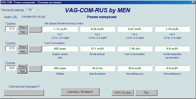

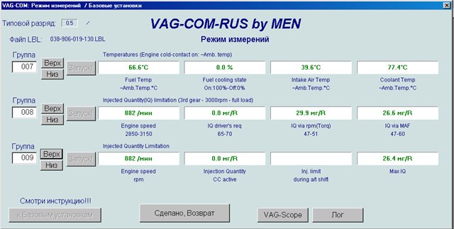

  9. #109
    15.06.2007
    Россия, Мытищи
    7,758
    Получено: 17
    Вобщем после замены датчика температуры и устранения дырки в шланге имеем:
    Угол синхронизации прыгает от 0.6 до 1.1... Значения по форсункам так же прыгают. Снял наибольшие...
    То же самое но на D. На приборке кажет 1.6 л/ч
    Снял логи по 3, 10, 11 группам.
    Гляньте плиз все ли нормально с ЕГР и ррасходомером и наддувом. Очень интересный момент. Тапка в пол была на 3 передаче в обоих случаях. Но при второй попытке нет уже провала. Вероятно это действительно блокировка ГТР при наборе определенной скорости...
    Добавлено спустя 5 минут 40 секунд:
    с температурой какое то западло. Как ни жарил но если обороты менее 3500 то выше 76 не поднимается зараза... Термостат или так и должно быть?
