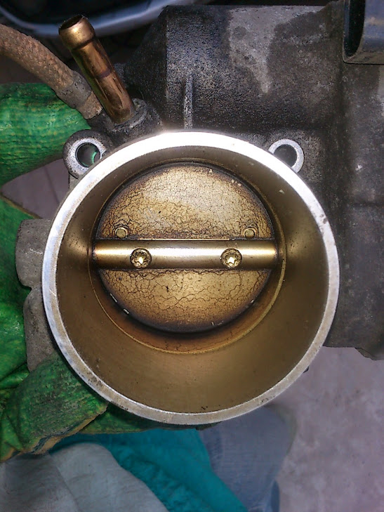

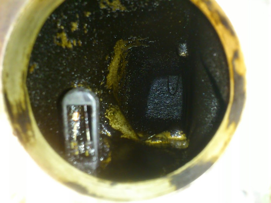

    У меня такая мысль появилась, когда снимал дроссель у меня оказался впускной коллектор забит сажей. Это с ЕГР летит. Я вот думаю не мог это ЕГР зависнуть в открытом состоянии и теперь портит картину?
    Или это не ЕГР, т.к. на хлостом стало значительно лучше, и даже некий минус. И если бы егр завис открытый он бы разбавлял смесь на ХХ?

    Цитата Сообщение от Diesel.srt Посмотреть сообщение
    На 1.8T нет ЕГР, так что весь кокс с ВКГ или турбины.
    вот именно на моем AWC ЕГР стоит! Вот мой впуск за заслонкой, куда приходит егр
    а это заслонка до егр, т.е. с турбины:
    Езжу на VW Sharan 2001 1.8T AWC мкпп
