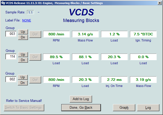

    Добрый день.
    Свои логи выкладывал в этом посте:
    https://passatworld.ru/showthread.ph...=1#post4912322
    Дополнительно заглянул в 032, там такое: -1,3% ; +7,0%
    Еще на хлостом ходу снял картинку:
    Показатель №4 в группе 003 гуляет в диапазонах 7.5-12
    Езжу на VW Sharan 2001 1.8T AWC мкпп
    Пусть гуляет... работает
