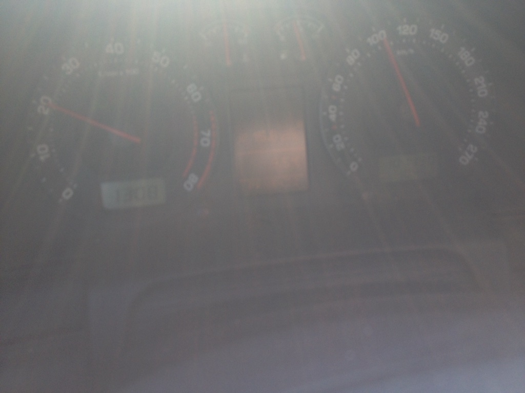

    Нет ... Просто коробка короче... Передаточное отношение другое... Разгон у тебя быстрее...

    Третью только что до 170 открутил
    Что то очень длинные передачи у тебя У меня третья ~180(реальных ~170). У турбовых вроде намного короче передачи
    FLYTs, Фигасе, на супербах другие передаточные числа

    Я не сильно понимаю зачем пятая нужна вообще... Разве что для экономии

    У меня походу контракт уже стоял на момент покупки машины... А откуда он снят хз... Короб очники говорили что бублик не от турбака точно... А может и родная такая шла я хз... Но удобно на обгонах на третьей
  6. #10986
    28.03.2014
    18,235
    Получено: 2,145
    Отправлено: 89
    солнце плохо видно
    Именно для нее Хотя я бы предпочел передачи покороче
    солнце плохо видно
    Это как у V6 4Motion АКПП, на механике обороты выше. Походу коробас вкорячили не родной.
