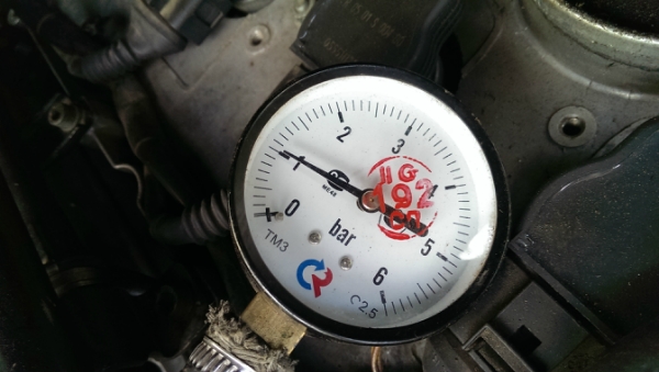

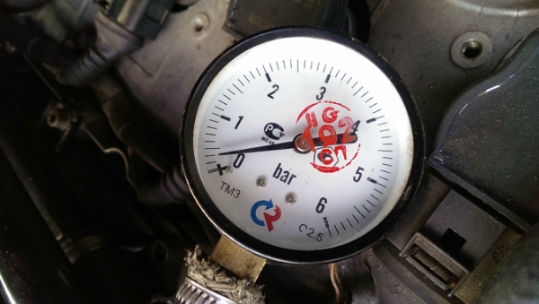

  5. #10325
    03.06.2011
    181
    Благодарю, тогда эти свечи и поставим. В данный момент, какие то бошевские стоят.
    Съездил, сделал замер давления, при котором движется актуатор. Плавно подать давление не было возможности, поэтому делал так: создал с помощью обдувочного пистолета, подключенного к компрессору, давление 2 атм(подключил манометр в магистраль), при котором шток выдвинулся полностью. Затем снял быстросъем с пистолета, и через последний, начал плавно спускать воздух в атмосферу.
    При таком давлении, шток начал двигаться назад
    При таком давлении, полностью закрылся
    Понимаю конечно, что замер не 100% точный, но плавно подать воздух в систему, не получается.
    Как то так.. Надеюсь данная инфа прояснит ситуацию.
    Passat B5+, 2003, 1.8T AWM, МКПП
  6. #10326
    30,221
    Получено: 6,737
    Отправлено: 4,716
    эт правда (за творческий подход зачет... ). по сути замера - получается что 0.4 при должном 0.3 бара...разница мала и может оказаться просто погрешностью измерений/измерителя как и наоборот - источником проблемы. N75 проверен ?
