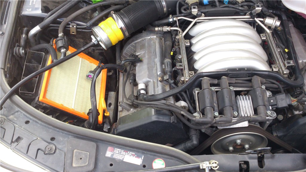

    Бензин 92 залит, клапан геометрии 156 тестом ваг-кома проверял щелкает , клапан адсорбера тоже тестом проверял щелкает , продуть просто отсоеденить шланг от него и дуть в такт? И как сделать опресовку впуска?
  4. #10204
    30,221
    Получено: 6,737
    Отправлено: 4,716
    с обеих сторон его снять и дуть в такт, без подачи напряжения - продуваться не должен как ни дуй.
    подать давление (лучше с компрессора, не больше 0.7 бара) на впуск и искать где будет стравливать. общее описание процедуры найдешь поиском.
    на V6 это будет выглядеть вот так:
    главное что бы не щелкало, главное - что бы привод "флейты" двигался от подачи вакуума. и чтоб вакуум был как таковой...
    (много не расписываю т.к. тема про логи, на V6 есть своя профильная ветка...)
