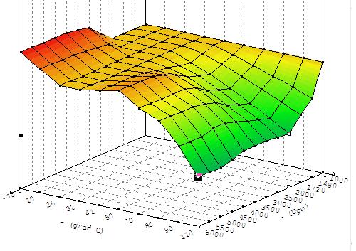

    после 5500 кратковременный по 4-му цилиндру около 2-3 проскакивает...
    FLYTs, ну, это так, шум ветра на скорости 50 км/час...
    по t* впуска... в районе 50*-60* будет в норме, затем: чем зеленее - тем "тупее"
    инфа от kalexa... как-то здесь обсуждали

    mosi-mosi, поддержу до 60 градусов на впуске нормальный показатель...без криминала...дальше нужно исправлять...термостат поменять надо сразу разница будет...двигатель не догрет...
