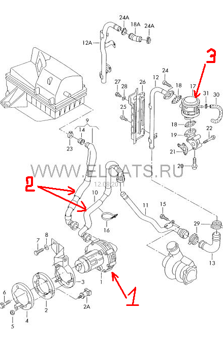

    Сегодня решил попробовать подлезть к байпасу сверху,нучал разбирать,но увидел много заводских хомутов(те что прессуются) и из-за того что не купил новых не стал их разбирать,но сняв гофру подачи воздуха к фильтру увидел что патрубок под номером 9 разъединен,я его соединил,я так понял это подача воздуха СВВ?
    Судя по теме про байпас,я так понял что я не правильно полез и надо смотреть и снимать байпас на яме,я правильно понял?
    Большое спасибо за советы!
    Да, это забор воздуха из возд. фильтра к насосу СВВ.
    n00bsteam
    , Для проверки мембраны в клапане достаточно снять вакуумный шланг с коллектора, идущий к байпасу через 249 клапан и "всосать" через него воздух. Если вакуум при этом не создаётся, а воздух можно "всасывать" бесконечно, то байпас подлежит замене.
  19. #9679
    Lupo Аватар для n00bsteam
    06.01.2014
    Москва,СЗАО,Красногорск
    173
    Отправлено: 38
    n00bsteam
    Огромнейшее спасибо!!!
