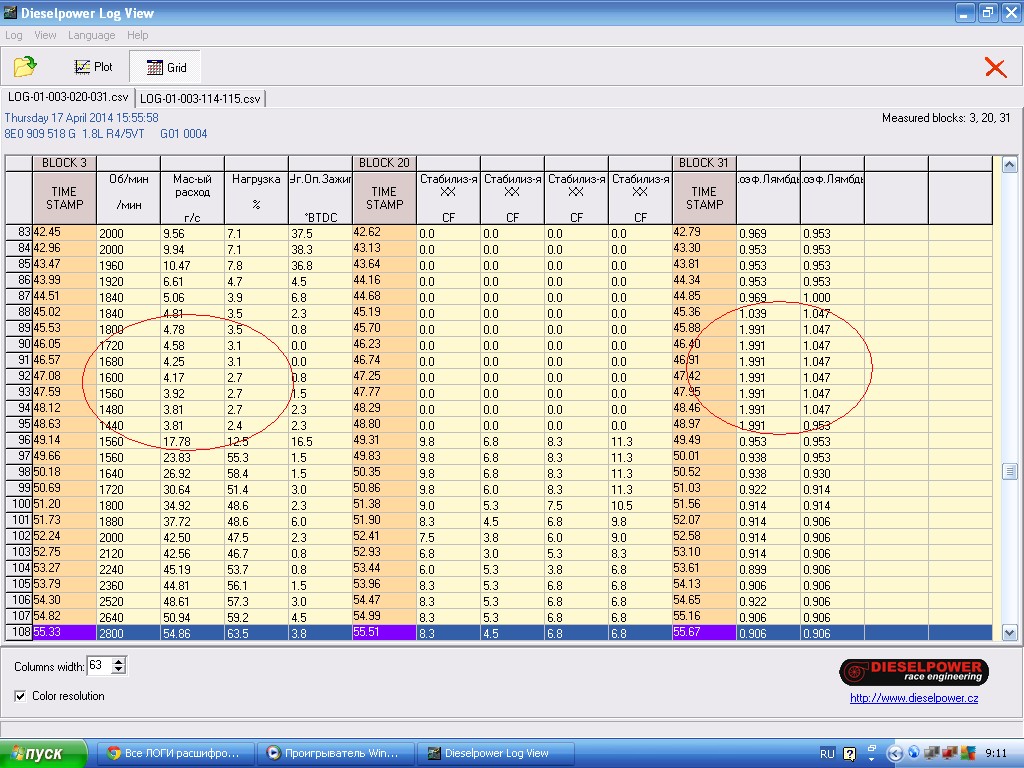

    komsernik, здравствуйте. заменил свечи, повторил опрессовку, бензин 95, поменял ДМРВ (теперь по логам вроде порядок), проехал до Тулы и назад (750км в режиме 70-160 км/ч) в 32 группе -0,6 6,3. Сегодня замерил давление топлива. Без вакуумного шланга 3,9, с ним 3,5. Под нагрузкой газ в пол 4,4. По-моему это мало, или я ошибаюсь. Может попробовать заменить топливный фильтр и помыть форсунки (не мыл тыс 35)??? LOG-01-211-115-020-9-4-09---.zip
    Passat B5 2000г.р. 1,8T ATW
  11. #9491
    29.05.2010
    СВАО
    10,772
    Получено: 3,041
    Отправлено: 1,132
    sergey_kursk, да, наверно, чуть не хватает давления под нагрузкой (без вакуумного шланга - 4.0, под нагрузкой - 4.0 +наддув),+ небольшое расхождение по воздуху (точно опрессовка в норме?, что за ДМРВ?) = ретард... что в 031 и как поживают свечи?

    Не могу понять логи, помогите пожалуйста, америкос. турба меняная. газ в пол а показывает что, не в пол жму, аш до 3800обр.
    На лямде второй обманка стоит, кат вырезан. акпп, AWM, 032 1 значение 0,4%, 2 значение -0.8%
    Логи:
    www.divolga.ru/0/LOG-01-003-020-031.csv
    www.divolga.ru/0/LOG-01-003-114-115.csv
    Буду очень признателен за помощь.

    PRO100Kent, а давление топлива/опрессовка?
    ... ретард очень высокий и смесь бедная на холостых/без нагрузки
    прошу прощения, на чем основан такой вывод?
    PRO100Kent, опрессовочку бы- воздуха мало, и ДЗ помыть и адаптировать.

    Опрессовку делали, тишина, не где не травит. Дросель заслонка адаптирована, промыта. Давление насоса, пока что нечем измерить. но на холостую за несколько секунд лит наливает.
    Мне интересно почему такое маленькое давление турбы? Все таки 170 кабыл. А по логам если считать 135л.с. на пике... Прошива не та? или ее мозги глушат?
    нормально дует, сколько должна по твоему дуть?
    Все таки 170 кабыл.
    откуда в AWT 170?
    как рассчитал?
    ошибки есть какие?
    romper, я так понял про этот?
    так подумалось или ошибаюсь?... там, в 031, под сброс "газа":

    komsernik, принудительный ХХ

    принудительный ХХ
    romper, да, ты прав, когда носом ткнул, додумал... как всегда тупанул
