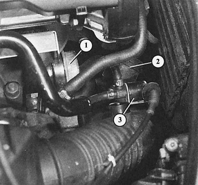

    тогда проверяй правильность подключения: длинный в бок — на впуск (на гусеницу), короткий вниз — с напорной части турбы, короткий в бок - на актуатор:

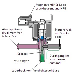

  11. #9171
    10.02.2013
    243
    Отправлено: 36
    В мануале по проверке движка есть схема проверки n75, нужно замерить сопротивление между 1-2 ногами, должно быть 25-35(к)Ом.
    полный комплекс услуг для авто концерна vag: j-chip.ru
  12. #9172
    29.05.2010
    СВАО
    10,771
    Получено: 3,041
    Отправлено: 1,130
    ... забыл.
    внутри вот такой он
