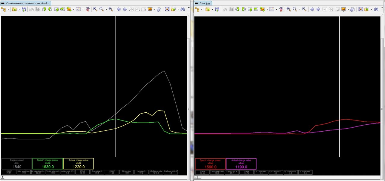

    [QUOTE=Antoffka;4567798]Привет , борюсь с такой проблемой , слишком долго раскручивается турбина .
    Дыр нет , сам делаю опрессовку каждые пару месяцев в том числе и вчера , накачиваю до 1.2 по манометру , спускает до нуля где то секунд за 40 .
    ВКГ новая вся, топливо 95 пробовал менять колонки не помогает , мульт -1.9 адд -2.2 по логам именно в момент около 2000 оборотов машина делает коррекцию топливом так как наддува нет , а появляется он к 2800 и там уже едет нормально .
    Турбина масло жрет в допуске , грам 150 на 1000 .
    Люфт есть но небольшой . после опрессовки первые минут 5-10 машина сильно дымит синим , после все идеально .
    прикрепляю логи обычные и со снятым шлангом с актуатора турбины , надувает до 0.99 и сразу надув падает , машина фиксирует что превышение надува и как я понимаю сама сбрасывает газ .
    http://yadi.sk/d/-aBl--OK9S7TE
    кто что подскажет ? менять турбину ?
    Ну дак что кто подскажет что дельное ?
    Чего ты до турбины докопался. Топливо смотри для начала.Тут в каждой машине проблемы с ретардами и топливом.

    У тебя ретарды под 10ку практически как только педаль газа тронешь. для начала устрани ретарды, как, сдесь много написано. удачи.
    Знаю , но я считал что это уже следствие , бензин у нас полное Г , на 92 едет лучше но я его уже давно не заливаю . почитал про ретарды , поидее еслиб топлива не хватало мульт и адд полезли бы в плюс у меня же -0.8 и -1.6 , форсы мыл , опрессовка , промывка всей вкг и проверка и промывка всех обратных клапанов , новые фильтра , масло , свечи , топливный фильтр , ДЗ помыл плюс адаптация. Что еще проверить ?

    Компрессию померь. Сколько будет в каждом цилиндре с 3 качка, (компресометр хороший) Заодно с фонариком на поршня посмотри - ест ли нагар. У себя, после промывки вижу кольца, к примеру. Проверь шланги на N75 и сам клапан проверь или смени. Сними логи 003-114-115
    Аддитив отрицательный (богатая смесь в режиме ХХ) - высокое давление топлива, негерметичность форсунок, датчик температуры ОЖ, некорректная работа обратных клапанов в системе ВКГ
    Мультипликатив отрицательный (богатая смесь в режиме нагрузок) - негерметичность впускного тракта после тубины, дмрв, некорректная работа форсунок (текут), датчик температуры ОЖ.
    Ну вот проверил и топливо и компрессию ) еще догадки ? )
    https://passatworld.ru/showthread.ph...=1#post4570384
    Толку ноль ретарды по всему диапазону http://yadi.sk/d/un1tDxFf9a83L
