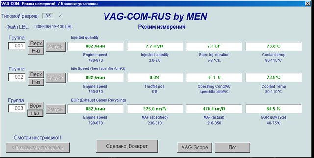

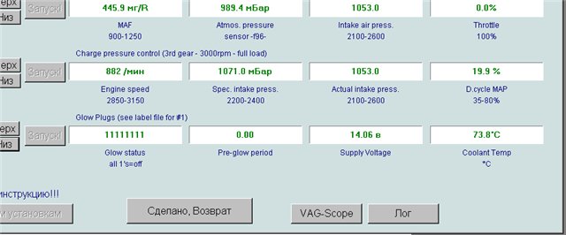

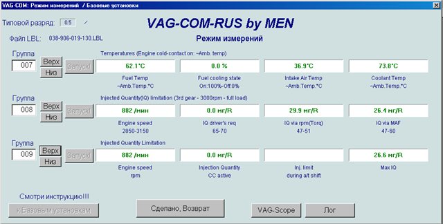

    По умолчанию Снял логи. Подскажите что не так?
    Снял логи по 3, 10, 11 группам.
    На 3 передаче тапка в пол. Подскажите все ли нормально?
    Почему есть просадка на 2877 оборотах?
    Помню Паша Spaze писал что у него так, но непонятно почему?
    Что посоветуете еще снять?

  9. #49
    19.02.2009
    6,280
    Получено: 356
    Отправлено: 64
    Начнём с того, что машин в момент снятия логов был не прогрет. Поэтому показания могут немного отличаться. Нужно прогреть до рабочей температуры и тогда сделать ещё один снимок данных.

  11. #51
    19.02.2009
    6,280
    Получено: 356
    Отправлено: 64
    На дизеле нужно снимать логи в первые пару минут после запуска двигателя. Потом включится ЕГР и параметры уйдут.

    Скрины сделаны после отжига до 4-4.5 оборотов по 4 раза с тапкой впол. Ну не греется он зараза. Че менять: ДТОЖ или термостат?
    Не пойму у меня ЕГР заглушен или нет? Просто раньше доверял сервисменам. Теперь вот решил сам покопаться...
    прав но, клапан EGR можно открыть банальным нажатием на газ.
    машина на холостых + 2 минуты = EGR отключается
    машина на холостых (сколько угодно по времени) + нажатие педали газа = EGR снова активна на 2 минуты
    Цитата Сообщение от пингвин
    кароче объясните как надо новичку
    SerV
    в принципе если тебе не лень со мной возиться могу подъехать
    надо длинее ) ну больше лог,
    снял ты правильно, но чень мало
    да вобщем не лень, хочешь доедь, мне не напряжно проводок воткнуть.
    термостат, даже без иллюзий.
    стандартные цифры для ваших авфоф.
    я кого-то на последней встрече, за то же самое "распинал"
    а кого, забыл...
    гуппа 003 с одной стороны говорит "я активна"
    т.к. 275 г всасывает, и клапан егр открыт на 84,5%
    (при заглушенной программно он не должен открыться более 55%)
    НО... одно жирное НО.
    ты вызвал "базовые установки", это НЕ корректный съем.
    т.к. в режиме базы, ЭБУ возвращает любые самоустановки и адаптации в то как они были заложенны.
    например, ты уменьшил холостой ход (адаптация-02 канал) или систему ОГ ((адаптация-03 канал)
    при вызове "базовых установок" группы 003 - все вернется обратно.
    сними лог по 003 группе но в блоках измерений
    ну я так мыслю получив наддув в 2350 ты ЕЩЕ не упал в аварийный турбы, что хорошо, но уже близко к финишу...
    Ну тут даже просадка оборотов двигателя видна? С какого если тапка в пол?
    аа, сорри не увидел вчера
    да действительно есть, при 100% нажатой педали.
    а при 90% нажатой есть просадка?
    а коробка афтамат обучена положению "кик-даун".
    (двиг НЕ заведен, базовые установки - группа 000, до упора вниз, 3 секунды, ок.)
