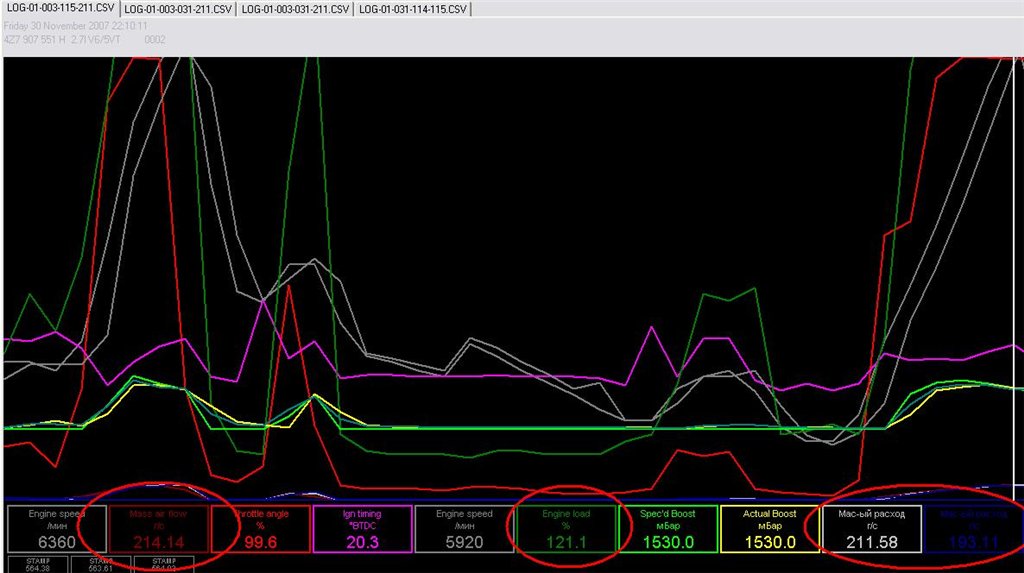

    мде...
    nevit, зачем ты в свой архив вложил логи от урода...? и меня ещё впутал...
    Цитата Сообщение от nevit Посмотреть сообщение
    Может он влияет на не правильное смесеобразование?
    не могу сказать точно, но - сомневаюсь...

    Цитата Сообщение от Osechkin Посмотреть сообщение
    Лог на мотор от урода 2.7 от 30 ноября2007 года тебя не смущает
    вот это я лох )) спасибо что заметил подвох!
