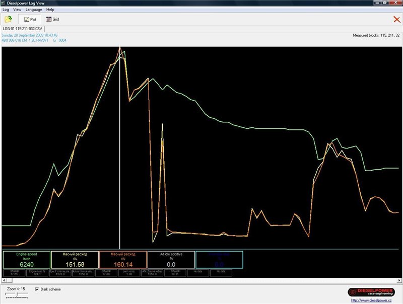

    Прошу гуру глянуть логи.
    А то машина на мой взгляд многовато кушает, по городу до 16-и без кондея, по трассе- если не лететь (не больше 120) то 9 - 9,5.
    Сняты 115, 211 и 20 группы и показания 32-й сразу же после этого.
    VW Passat B4 1994, 1996г.в. B5+ Var., 2005г.в. Ford Mondeo 2010 г.в. 2,0Т - проданы.

    не открывается лог почему то

    teas
    Подправил... Любили русский вагкомов
    Добавлено спустя 2 минуты 35 секунд:
    DmitryKis
    Вместо 211 -> 206, и на англ. переключи его.

    по логам все нормально ток чуть запаздывает турбина , а вот что ДМРВ показывает нет...
    Добавлено спустя 1 минуту 10 секунд:
    еслит мучает расход, надо сначало все подсосы убрать...
    если они еще есть
    Добавлено спустя 4 минуты 8 секунд:
    да и муль -4,7 допустимое значение...
    если они еще есть
    Спасибо, пересниму с 206 группой - кину сюда.

    Проверял ДМРВ, что скажете?
    Имхо, ДМРВ в норме
    Жалобы есть?
    Аддитив и мультипликатив корректные, фактически по нулям, что хорошо.

    Жалоб нет. Просто, кажется, что расход великоват! При нормальной езде 13-15, а если по пробкам то под 20-22.
    А за диагноз спасибо!
    Добавлено спустя 1 минуту 22 секунды:
    Да, по поводу (Аддитив и мультипликатив), как понять что они корректные?
    что скажете?
    имхо - педаль газа была нажата не до упора с начала записи + в процессе записи ты её отпустил один раз...( наддув ну очень поздно набирается...и нагрузка маловата ...до 3000 оборотов примерно...)
    я бы ещё раз снял...
    показания - 0.0 / -0.8...чем ближе к 0 - тем лучше...

    AI
    Проверяй все клапана вакуумной системы
    Много
    А по параметрам смесообразования не скажешь.
    Значит +1 к
    Побольше перед этим покататься, посмотреть значения 32 группы, т.е если топливо поджирает, то
    должны уйти в большой минус и показать богатую смесь.

    AI
    снимай так сначала сотри все ошибки, дальше на 3 пер. тапка в пол неотпуская педаль с 1000до5500об.мин 003-115-211гр. потом также 020гр., после логов с 32гр просто запиши показания. Лучше лог снимать на кольцевой (т.к. разогнать надо до около 150км.ч).

    AI
    ТРК недодувает почти 0.1атм...
    А лог сними по новой, ДМРВ ИМХО много показывает, для стока 150гр через чур, да и опять горбинка есть в конце.
    0.59 в пике - где ж тут "недодувает"...
  20. #540
    1967s
    Я сравниваю требуемый и факт...
    Почти везде дельта в 50-70мб...в идеале дельта 0.
