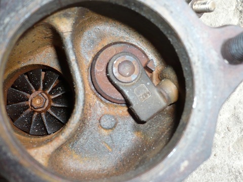

    справа от крыльчатки - клапан весгтгейта
