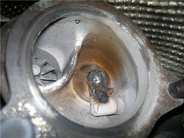

    Доброй ночи, вот и добрался до дома. Заварил сегодня тарелку вестгейта, без съема турбы , снял лог, покатался побольшеLOG-01-115-xxx-xxx.zip. Не могу понять, турба дует с 3000об., так и должно быть или где можно покапать??
    нет, гораздо раньше раздуваться должна... копай с сторону управления: N75, актуатор и его настройки, ну и до кучи еще много чего

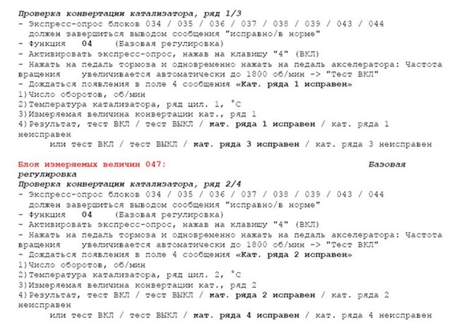

    Цитата Сообщение от VW sever 181 Посмотреть сообщение
    находил что-то 0,6 бар?
    противодавление ката - цифры разные: от 0.15 до 0.35 бар,... 0.05 кг/см2 и т.д.
    попробуй:
    попробуй:
    я так понял это блоки измерений? надо просто провести там вышеописанные манипуляции? завтра попробую. А я думал, что только манометром вкрученным место первой лямбды или я ошибаюсь?
    манометром ты увидишь в реале (где-то тема была про переходник для манометра), а тут или да или нет... не знаю, не пробовал
    цель этих манипуляций-выбраковка ката, я правильно понял? А мне после замера давления топливо это последний шанс найти причину, иначе мой мозг взорвётся!!!!!
