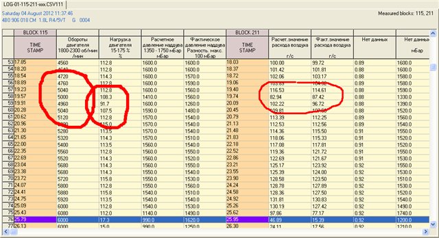

    Romik34, никто (в том числе и я) тут ничем тебе не обязан: спросил, если есть инфа - ответили, помогли - скажи спасибо... попридержи свой горячий характер, если не хочешь - дуй в курилку и срись там.
    Вот твой провал, о котором я говорил выше:
    почитай ошибки, сделай опрессовку и сними нормальный лог, чтоб можно было о чем-то говорить. Удачи
    VW sever 181, по твоим: медленно едет, ретарды очень высокие, какой бенз? Турбина еще пойдет - N75-й на 63-65%, ДМРВ мало дает - всего 124-127, а надо бы под 140 гр. - чем ниже показания ДМРВ, тем меньше фактическая нагрузка.
    С ретардами разбираться надо - мозги душат нагрузку: замена свечей, раскоксовка... Удачи

    какой бенз?
    в том то и дело, что 95-й и только год как я на него перешёл до этого с 2006 катался на 92.
    кстати это показания в 101 группе, а мне утверждали "надо в 211 снимать.."
    попробую ещё раз протестить и снять все предыдущие логи плюс логи по ретардам.
    хочется через дизель всё таки прочитать, а то получается мои заморочки с прочтением таких логов на ваши плечи ложаться.
    За всё сказанное большое человеческое спасибо, как сниму доп информацию - выложу, там посмотрим.
    Да, кстати свечи регулярно меняю, недавно опять заменил, а вот с раскоксовкой никогда не заморачивался та как компрессия в норме-замерял 2 месяца назад, ВКГ-идеально чистая там я уже собаку съел.

    Спецы по адырам взгляньте на логи, или хотя бы скажите сколько воздуха должно быть на 5500 оборотах
