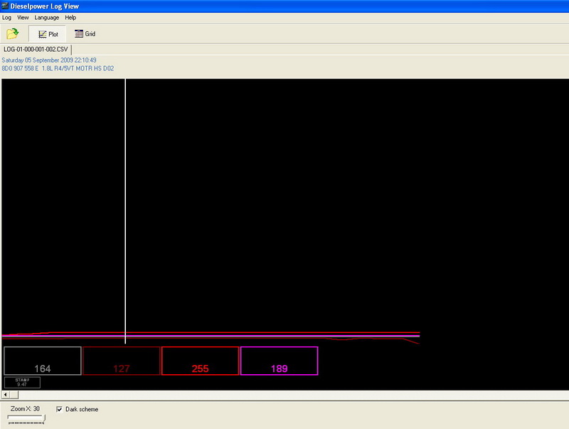

  13. #473
    Touareg Аватар для Олег
    29.11.2004
    Москва, ЮАО.
    2,243
    Получено: 91
    Отправлено: 15
    По умолчанию AEB не едет. Обновил! Логи прилагаются.
    Приветсвую уважаемых одноклубников!
    В последнее время часто бываю у родителей в Ржеве. Заехал в сервис поменять масло - встретил парня на пассате такого же года, с такой же движкой и даже такого же цвета Только у него МКПП и кондей. Машину скорей везут 150 пони, а не коней. Скинул ошибки. Прокатились, снял логи. Логи снимал впервые Где-то с 1500 оборотов до отсечки на 3-й передаче (000, 001, 002 гр.). После покатушек вылезла ошибка с ДМРВ. Хотя он менял его на китайский, но не почувствовав разницу, воткнул обратно родной. Махнули на мой - машина стала ехать гораздо бодрее, но все равно не так.
    Посмотрите, пожалуйста, логи. В чем еще может быть проблема, кроме ДМРВ.
    29.11.2004
    Москва, ЮАО.
    2,243
    Получено: 91
    Отправлено: 15
    Цитата Сообщение от COOLLER
    Олег
    Упакуй в rar
    Хотя я сейчас скачал программу для читания логов - лажа какая-то получается
    С каких групп надо снимать?
    BMW X4 G02 30D M-Sport. All.
  20. #480
    Олег
    Это что все ошибки по мотору были?
    Добавлено спустя 2 минуты 34 секунды:
    Олег
    А ты чем вообще лог снимал? Там хренотень какая-то
