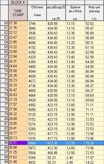

    Здравствуйте!
    Подскажите, плиз, не слишком ли маленький масс.расход?
    Спасибо

    Osechkin, Спасибо большое за помощь!
    После промывки ДМРВ и ремонта клапана СВКГ машина поехала достойно!
