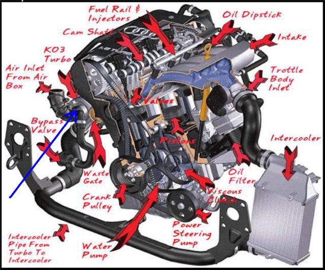

    А как проверить шток актуатора? Руками до него не добраться. Дунуть в трубку? До какой велчины дуть? Кстати, при опрессовке, когда в системе создано давление, он должен же сдвинуться с места?
    Еще вопрос - как с минимально возможными усилиями посмотреть вращение крыльчаток? Снимать выпускной коллектор?
    актуатор - визуально, я доставал шток, не знаю... какая-то медицинская длинная блескучая штука, типа пинцета.., можно отсоединить трубку от N75, которая идет на актуатор и дунуть в нее... в смысле компрессором или чем еще, движение штока - 4 мм при 0.37 бар, т.е. при этом давлении наддува актуатор начинает открывать клапан вестгейта для предотвращения передува.
    Коллектор ни причем... крыльчатку компрессора (холодную) пальцами можно пощупать/покрутить/проверить люфт сняв входной патрубок/"гусеницу" - стрелка на картинке, на хомуте; горячую (турбины) - только сняв/отодвинув бочку ката, три гайки на 17:
    Andrey_242, отклоняемся... по этим вопросам другие темы есть
    вполне допускаю, что твой вариант https://passatworld.ru/showthread.php?t=176603
    Цитата Сообщение от Andrey_242 Посмотреть сообщение
    А куда другой конец воткнуть? Может, в трубку между турбиной и N75, которая давление подает?
    в разрез трубки коллектор-РДТ, как в теме про установку датчика давления
