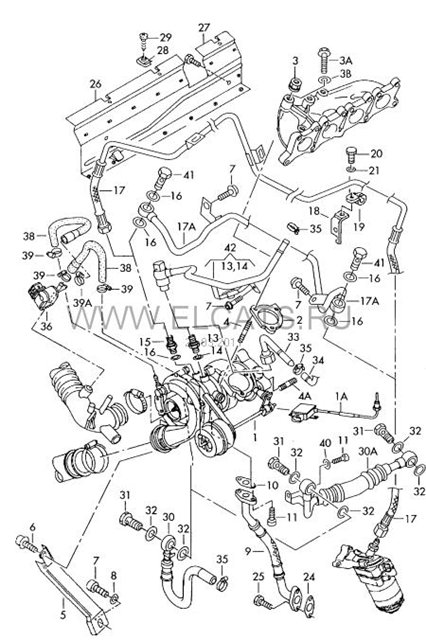

    никак, это газовщикам нужно мозги клевать. я тут общался по поводу газификации 1.8Т - меня послали подальше, одна из причин во времени открытия форс учтено что давление топлива зависит от давления в впускном коллекторе.

  20. #4680
    29.05.2010
    СВАО
    10,771
    Получено: 3,041
    Отправлено: 1,130
    aleksandroid, нет, один на турбу, другой на акутатор
    болтается, видимо, трубка на бочонок актуатора
    вот тут разглядывай:
