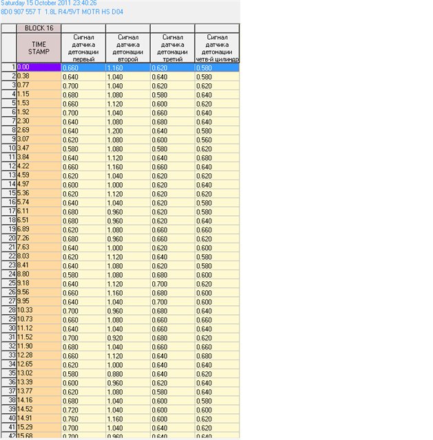

    Добрый день. Вчера глянул 16 группу и заметил что во втором цилиндре сигнал датчика детонации почти в два раза выше, чем в остальных цилиндрах..Это о чём-то говорит? Катушки и свечи менял местами - тоже самое..

    marcus, А компрессию не мерил?

    компрессию не мерил..неужели всё так серьёзно.. может форсунка?

    Да, конечно про форсунку с головы вылетело.Как-то такую проблему чисткой форсунок лечил-помогло.Значения выровнялись.Форсунку местами легче поменять.
