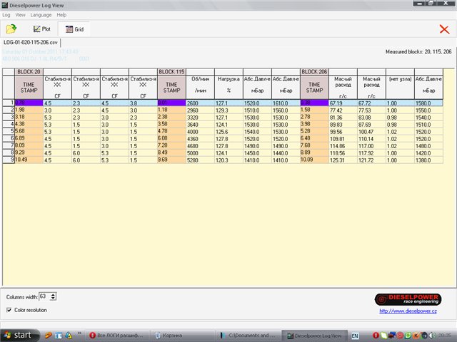

    koticka, приветствую.
    Я уже выкладывал логи, была проблема: мульт "-13".
    Заменили РДТ (засорился и держал слишком высокое давление). Результат: адд "+1.6" мульт "-2.3"
    Порекомендовали также заменить ДМРВ.
    Снял логи, по расходу воздуха показания ДМРВ совпадают с запросом. Значит ДМРВ в порядке?
    Стоит ли его менять, деталь не бюджетная
    LOG-01-115-206-020m.zip
    По логу после 4200 об/мин запрос по давление снижается на 100 мбар. Так должно быть?
    Лог снят на 3-ей передаче. Время разгона кажется великовато...
    Спасибо за помощь
    SuperB AWT 2007г.Tiptronic
    Имхо, он тут нипричем, и работает отлично
    где там такое??? ну на 10 +/- есть это фигня, 100 не вижу
    Да, но из этого лога невылизает ни одной проблемы. У тебя ручка или типтроник?
    Сними 3-31-20
    Ну вот если смотреть в район 5000 об/мин там запрос по давлению уже 1500мбар, а не 1600.
    Сними 3-31-20
    Спасибо, будем пытать пациента. Да, типтроник.
    это нормально, так и должно быть. смотри 114 группу. по нагрузке, пусть меня поправят старшие товарищи, но помоему там так
    1. Макс разрешенная нагрузка
    2. Макс разрешенная нагрузка с учетом коррекции
    3. Факт нагрузки
    На низких оборотах, когда турбина не вышла на надув может быть отставание 3 от 2, средние и высокие, когда запрос надува=факт, расхождение обусловлено только отклонениями в работе двигателя - смесь, ретарды, температура впуска, температура ОЖ и т.п. Третье поле говорит о факте нагрузки, что определяется прямо либо косвенно по воздуху. Если все работатет то начиная с 2200 примерно, все три поля под тапкой в пол должны иметь одно и то же значение. Причем эта логика не зависит от чиповано-не чиповано. После чипа разрешенные значения нагрузки выше.
    Про надув, то что ты назвал расхождением. Нет фиксированной величины надува, есть расчет необходимой величины для достижения нагрузки "2".
    Т.е. на 3000 оборотах разрешена максимальная нагрузка 150% (1), но имеются ретарды, смесь бедновата, и дабы двигатель не развалился можно снять только 125% (2). Текущий факт нагрузки 40% (3) , т.е. в цилиндры нужно закачать воздуха, расчитывается тактирование N75 дабы обеспечить надув в ХХХХ мБар YY.YY%. Вот как то так.
    То что ты давиш тапку, это только сигнал блоку управления сколько нагрузки ты хочеш снять. в пол - все хочеш, и блок будет стараться сравнять 2 и 3.
    В большинстве случаев, если не залит кривой софт в блок управления, когда авто не едет имеются большие расхождения между 1 и 2, и 3 от них отстает сильно.
    Т.е. на основании кучи факторов блок срезает нагрузку до безопасного предела, но состояние двигателя не позволяет выйти даже на этот уровень, например если турбина устала сильно, или ее вааще нет ;)

    МНЕ ТОЖЕ ПОМОГИТЕ.ОШИБОК НЕТ.НО ДО 2000 СОВСЕТ НЕ ЕДЕТ,А ПОСЛЕ НОРМАЛЬНОWednesday,05,October,2011,13:39:33
    038 906 019 DS ,,1.9l R4 EDC 0200AG 1348,
    ,Group A:,'003,,,,Group B:,'010,,,,Group C:,'011
    ,,Об/мин,МассаВозд/Об.,МассаВозд/Об.,Раб-й Цикл,,МассаВозд/Об.,Абс.Давл-е,(нет узла),Нагрузка,,Об/мин,Абс.Давл-е,(нет узла),Раб-й Цикл
    ,TIME,,,,,TIME,,,,,TIME,,,,
    MARKER,STAMP, /мин, мг/R, мг/R, %,STAMP, мг/R, мБар,,%,STAMP, /мин, мБар,, %
    ,0.36,798,515.0,372.4,19.9,0.72,377.3,969.0,1017.9,6.7,0.00,798,1183.2,1017.9,19.9
