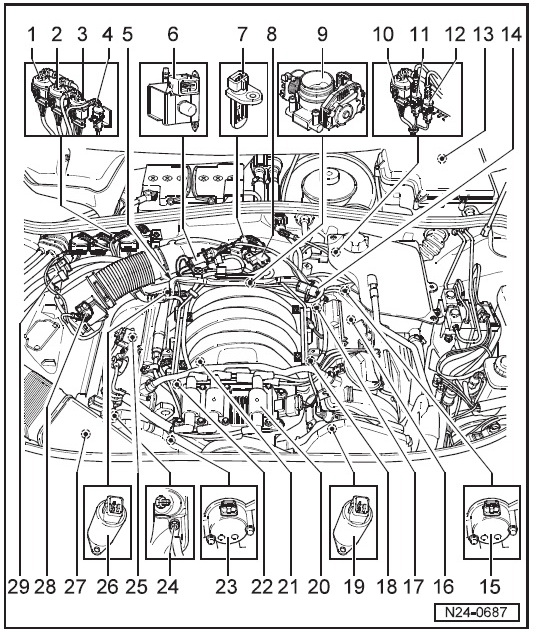

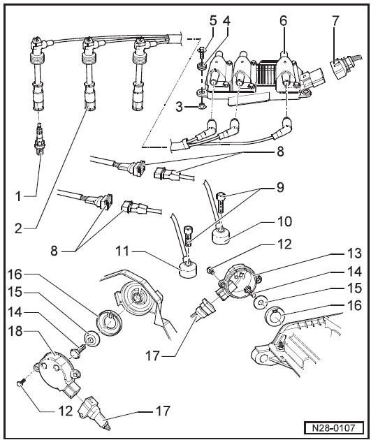

    21 Датчик детонации 1 G61
    18 Датчик детонации 2 G66
    Вот еще фотка
    10 и 11 датчики детонации
    9 болт, который прикручен датчик, строго 20 нм

    Первую фотку датчиков двигателя в целом видел конечно, вторую нет. Если честно не особо понятно, что за детали 18 и 13. Провода от раъёма 8 как я понял идут к ЭБУ мотора.
    И вообще много надо разобрать, чтобы их проверить?
    Не понимаю, что за нм? Размеры какие-то или с какой силой нужно его прикрутить?
  13. #273
    Ты явно не технарь
    Ньютон на метр, проще говоря сила с которой ты закручиваешь.
    Датчики Холла на каждую ГБЦ.
    По идеи да, больше им некуда идти.
    Надо видеть...но думаю не просто будет, т.к мотор очень большой, сложно подлезть, придется корячится.
