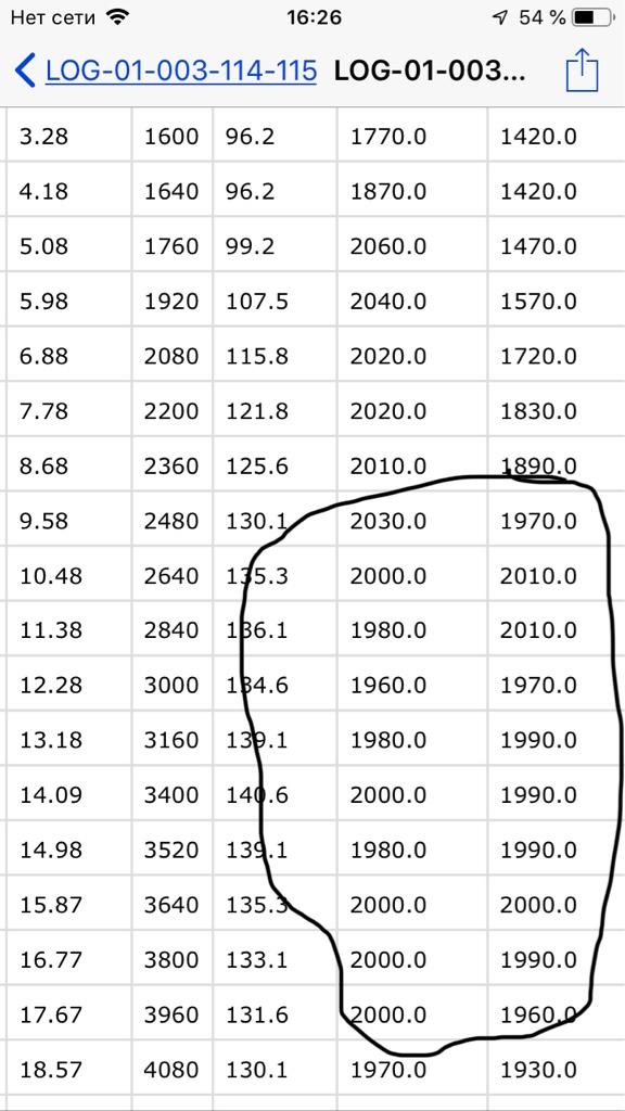

    добрый вечер. помогите пожалуйста расшифровать логи пассат б5 1.8т мотор apu акпп LOG-01-003-114-115.zipLOG-01-003-020-211.zip

    Igor 1988,
    Кто чиповал, тот и поможет.
    Тебе разве что на 100-м бензине ездить с таким чипом.

    Добрый день, чип от agp, ездил нормально, как неделю расход 20 литров, ошибок нет, дыр тоже, хз что делать

    Там откаты дикие , уоз вообще не там , виной всему дыра до турбины, расходомер корейский, забитый катализатор , или нарушения в работе грм... проверяй - устраняй

    FLYTs, У него наддув под 2,0.....
    И что ? Наддув там 1 бар избытка , и с 1.4 эти моторы ездят ... на стоке она едет хуже атмо
    0,8
    он и с 5,0 поедет.......только не далеко.
    FLYTs,
    0,8
    Ты логи смотрел ?
    Дует 1 бар плюс минус , а вот расход воздуха для такого наддува явно мимо , уоз топчется возле вмт
    Короче либо расходомер херню показывает , либо картошка в выхлопе
