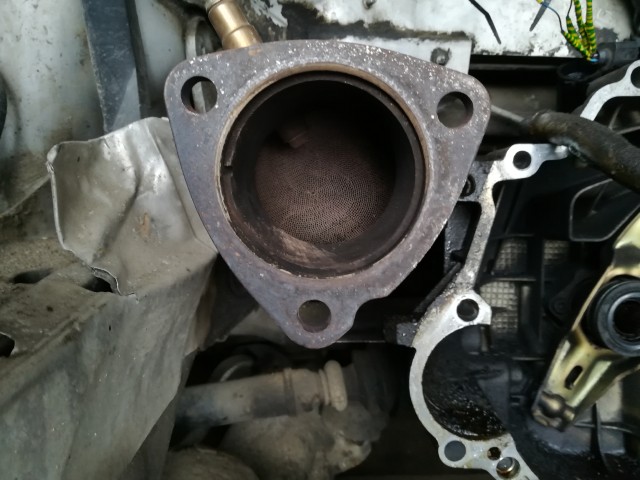

    Ребята очень прошу помощи.Пожалуйста посмотрите еще раз вот эти мои логи.По ним ведь действительно есть проблемы с тем что факт загрузки двигателя занижен на 15 процентов?Я сейчас все разбираюсь со своей проблемой и решил перед тем как уже удалить катализатор исключить остальные возможные варианты проблемы.
    Я заехал в один местный сервис они попросили меня показать эти логи. Там они стали утверждать что это чуть ли не идеальные логи для AWT мотора.Но я то блин понимаю что расход в 15 литров при спойной езде это нифига не нормально...

    Скажите есть смысл взять расходомер с разборки попробовать подкинуть?Или сразу резать катализатор?
    Опрессовку пытался делать,пеовый раз пробовал компрессором,немного травил щуп,и в районе натяжителя цепи немного травило.Как бы когда остоединял компрессор какое то давление там в системе было,хотя и уходило постепенно.Но по манометру компессора давление не набиралось..Второй раз пробовал делать опрессовку с самодельной присбособой с сигаретой для дыма.В этот раз заглушил ВКГ на 'гусенице' и заглушил патрубок который идет на дроссельную заслонку(где то видел что так делали)В итоге дым пошёл из самой дроссельной заслонки,не знаю норма ли это..И масло в двигателе булькало,больше нигде дыма я не увидел.В третий раз пробовал подать воздух из запаски,патрубок на ДЗ я одел,а ВКГ оставил заглушенной,подключил манометр и подал из запаски гле то 0.9 атмосфер.В итоге масло в картере булькало только чуть меньше чем в прошлый раз,а давление по манометру все равно не было.Сксжите вообще может ли при опрессовке давление по манометру держаться?

    Sapher, противодавление ката замер сделай, и прекрати надувать мотор как шину, как чего лишнего не выдавило серьезную дырку сразу найдешь достаточно ртом дунуть... да и чтоб занижало в нагрузке дыра должна быть большой и в области от расходомера до турбины или в вкг... иначе будет завышать

    Спасибо.Я вот думаю может уже и не тратить ни время,ни деньги на замер противодавления.А просто вырезать да и все?При условии что кат года полтора,два, назад выглядел вот так(после этого ездил немного)Все равно он ведь не вечный.Машина 2001 года,пробег больше 250 тысяч
