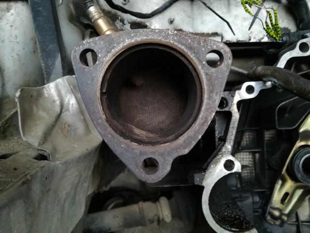

  9. #20169

    Всем доброго. Прошу совета. Машина пассат б5 1.9 тди 101л.с. AVB. Год назад отдавал на замену катриджа компрессора, поставили JRONE. Но передув как был, так и появился через пол года, или даже ранее. На днях вскрыл компрессор, геометрию не разбирали, это заметно, даже по болтам, вычистил каждую лопатку, все идеально, люфта на катридже нет (если и имеется, то это тепловой зазор). Собрал, установил, но вот регулировка АКТУАТОРА не производилась ни при замене катриджа не мной, УСТАНОВИЛ КАК И СТОЯЛО, ЧТОБЫ В СВОБОДНОМ СОСТОЯНИИ ШТОК актуатора УПИРАЛСЯ В КРАЙНЕЕ ЗАКРЫТОЕ ПОЛОЖЕНИЕ ГЕОМЕТРИИ, В УПОР. ПОДСКАЖИТЕ, КАК ЕГО ПРАВИЛЬНО НАСТРОИТЬ? И нужно ли? Фото ЛОГа на третьей передаче и в пол прилагаю. Передува нет, уже доволен, но кажется, что не идеально, нужна регулировка. Клапан 75 новый, егр исправен, интеркуллер чист, система впуска герметична.Название: Снимок экрана (14).png

  18. #20178
