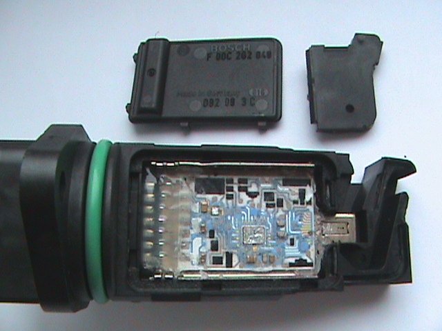

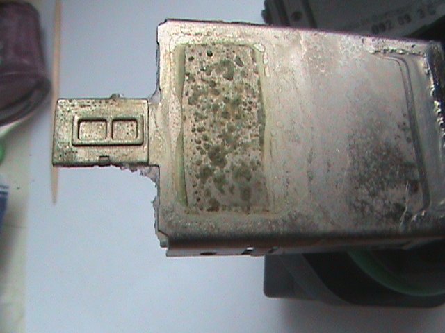

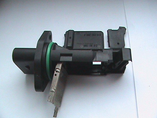

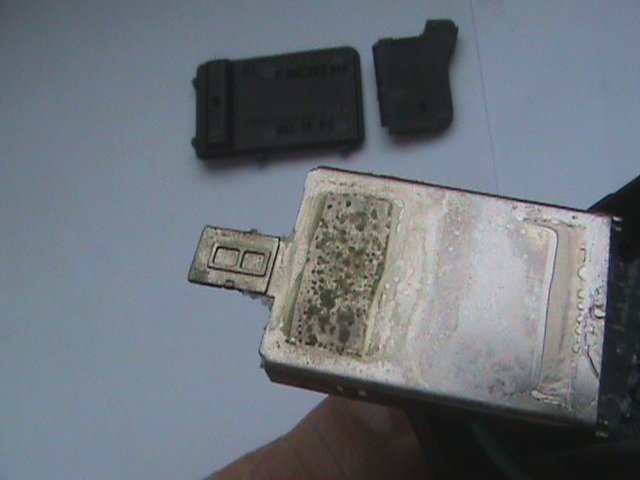

    Решил разобрать свои расходомер :
    1.
    2.
    3.Датчик в расходомере
    4,
    5,
    6,
    7,
    а енто зеркало
    8,
    9,
    а что твориться внутри сеточек
    от куда там МОШКИ

    Цитата Сообщение от SLAV4IK
    от куда там МОШКИ
    не поверишь, с улицы
    SLAV4IKты заказал новый расходомер?
  20. #100
    13.04.2005
    22,541
    Получено: 14
    я так понимаю - новый ДМРВ у тебя уже есть????
