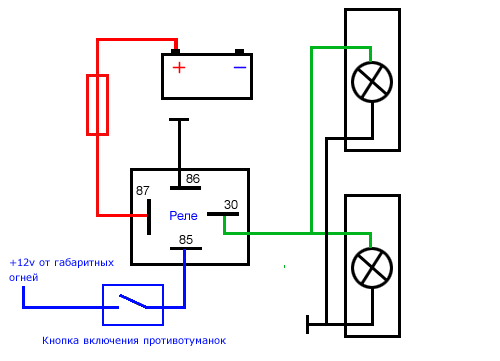

    Вот схема подключения:
    Я подключал на простой переключатель - передние ПТФ горят вместе с задним. Задних слепит - знаю!!! Вот накоплю на переключатель новый тогда и поменяю.[/b]

    Ах да и еще вопросик? А реле какое надо? На схеме реле есть!

    ставил себе депо- по1300р и решетки по 300р.
    (искал в кунцево)подходит отлично.
    нужно 6 саморезов и 6скобочек для них,ВСЕ.
    Проводку провел сам с помощью набора для подкл ПФ.
    управление реле взял с + магнитолы(чтобы при выдерг ключа из зажиг - тухли.
    кнопку с огоньком(в компл) врезал в прав/ниж заглушку(фото в моей галерее).
    силовой + взял сняв ниж часть торпеды(где перекль света)рядом с блоком реле есть толстые красные провода с гайками(увидешь).
    вывел все это к бамперу через гофру двери.
