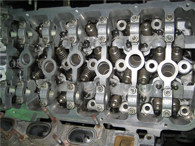

    Посмотрите на общее состояние гбц.она в том месте где смывается масло чистая.за исключением желтого налета.а вот клапанная крышка как раз из за забитой вкг.
    Цитата Сообщение от striker
    тысяч 50 без замены масла прошла
    лонг лайф и американское масло которое они доливают вместо замены приводят вот к чему[/url]
    но это туарег 3,2
    а вот и 1,8 т америкос пробег не помню
    причем там реально пластилин уже

    Bazarov
    Как выше написал Витя, у турбо-бензомоторов очень жесткие требования по маслу (вязкость/летучесть/температурная стойкость/коксообразование и т.д...)...так вот имхо данный случай яркий пример выбора мягко говоря неудачного масла с возможным лонглайфом
    (мой последний AWT жил в Германии по лонглайфу, мне на руки он попал с пробегом по России (2 года и 40 тыс) и 190 тысячами на приборке...в ВКГ, как ни странно, был легкий налет кокса на стенках...и ела она грамм 800 на 10 тыр. В России заливалась ELF-ом.).
    Скорее всего, именно так и вышло - Кастрюля (может и полусинтетика )+ лонглайф . Если Кастрюлю менять на 7500, то все было бы совсем по другому - еще раз сошлюсь на S3 из Японии .

    Вот еще - если ВКГ забита, то коксоваться все это будет гораздо быстрее в самом двигателе и под крышкой, по вполне понятным причинам .

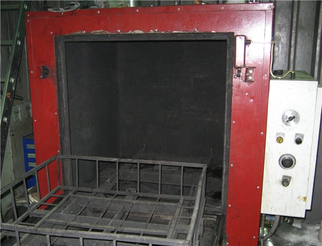

    Цитата Сообщение от rummi
    Дима, а как все это дерьмецо вымывали ? Проливкой с полным разбором ?
    1 да с разбором полным так как меняли мск
    2 волщшебный красный куб в котором деталь вращается.На нее с разных сторон брызгают форсунки(расход у насоса
    400л/мин) ,температура раствора (метафом) 75-90*С.
    Через 30 мин, до рассухаривания.Затем еще поплавать минут 20
