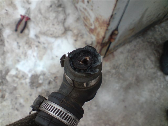

    Aуди A4 AWT - типа, 170 000 семилетка
    (ВКГ и клапанная крышка) Фотки недельной давности

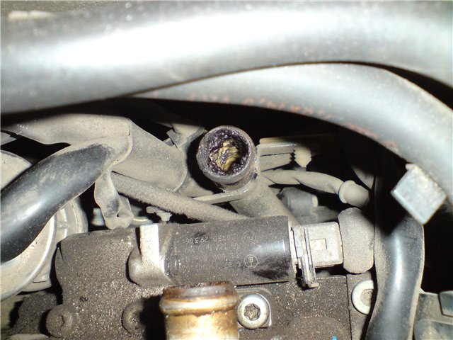

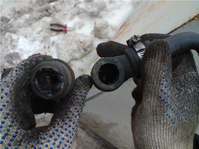

    Нижнее колено и нижний тройник - закоксованы наглухо
    Боковая металлическая труба ВКГ - была забита НАГЛУХО (на фото из-за формы трубы не видно) . Прочищали 30 минут тросом . Большая металлическая труба была так же забита полностью - на прочистку ушло более 40 минут
    Блидер и верхний отвод нижнего тройника - без комментариев

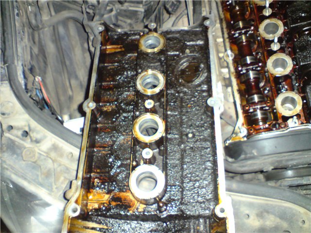

    Клапанная крышка , под клапанной крышкой , посявканные кулачки распредвала

    Движок, кстати, частично отмылся маслом, только крышка клапанная вся в гудроне.
    А ВОт ВКГ комментировать бесполезно. Пока это самый жёсткий случай из нашей практики.

    Серег, там такие сухари были , что проблемы из-за этого еще ждут, думаю .
    Забыл сказать - впервые в нашей практике отчищали клапанную крышку металлической щеткой . Очень и очень долго, но идеального состояния без отмачивания достигнуть так и не удалось - дико скоксованный мазут .

    Не буду комментировать, это всего лишь предположения. Могу сказать только, что ВКГ с завода никто не трогал. Самое странное - менялся верхний тройник, видимо, вследствие повреждения заводского. Не обратить при замене тройника внимание на состояние ВКГ - это странно...

    У тебя токого не будет не переживай, на дизеле нету кокса.
    Да и масло тут ни причём, это болеснь моторов 1.8 у них вентиляция мотора не расчитана инженерами.
    Многие обвиняют масло и лонгляф, закрывая глаза на не удачный мотор.
