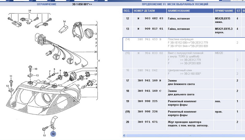

				Ха...для моей машина эта з/ч под номером 14 и 15 вообще отсутствуют

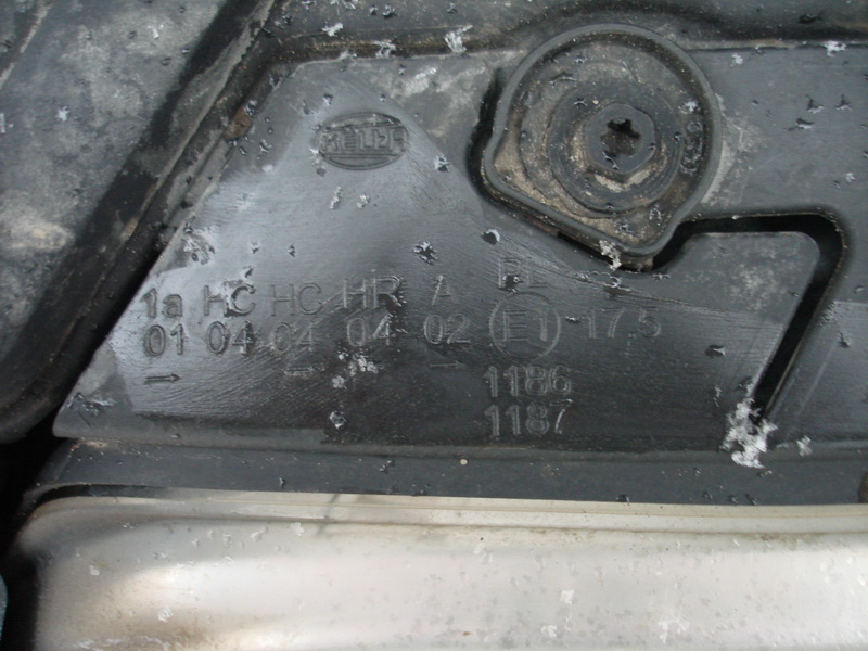

Кстати, на твоей последней фотке чета не видно надписи DOT или фотка такая.

DOT есть, а светит как у европейца.Сообщение от АнатоличЪ

ЕТКА по VINу.
Серым цветом обозначены 14. 15 и 16 позиции.
Все, крома патрона для лампы поворотника и самой лампы у меня одинаковое с европейцем.

Смотрел ЕТКа по 02,03, 04 и 05 модельному году...фары одинаковые.Единственный косяк с фарами 01 и начала 02 года.
Я вот только не понимаю одного...14 и 15 позицию к чему вообще относятся?Что они держат?
Они, получается, не зависят от фар, т.к в сам комплект фары они не входят.

Они держат переднюю часть фары снизу в проеме "телевизора", с возможностью регулировки вверх-вниз, насколько я помню.Сообщение от COOLLER

				Фара прекрасно сидит и без креплений 14, 15. По крайней мере у меня на европейце (крепления есть). Я так понимаю это дополнительная регулировка по высоте.

2 болта сверху, еще один сбоку, ближе к эмблемме и 14 и 15 позиция?Так чтоли представляет из себя крепление фары?Сообщение от autopilot
Уверен я на 101%, что номер отличается у американца от европейца только из-за лампочки поворота, проводки до коректора и отсутствии самого корректора, и все.Сообщение от autopilot
И при этом у Hella один и тот же номер для разных номеров ВАГ'а.
Возможно просто те, кто ставили фары от европеца на свои машины, так у тех машины 2001г, а фары, наверно, уже без 14 и 15 деталей были, вот здесь и встала видимо загвоздка.
