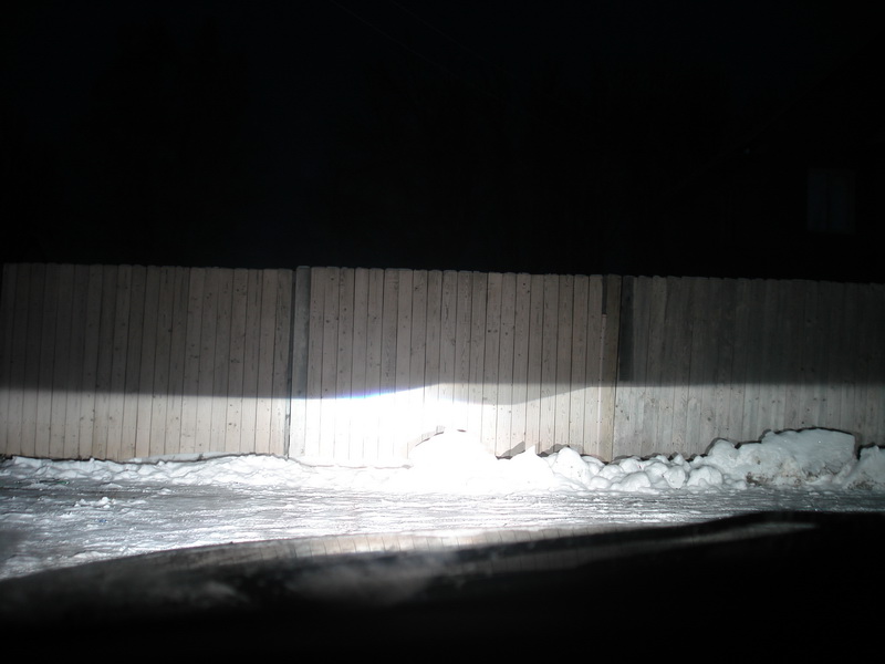

    Ребят всем привет!
    Помогите пож-ста.
    У меня америкос, стоит ксеноно MTF 4300к.До этого был Пассат В5(просто, без плюса) стояла оптика тайвань Депо с ксеноном Хелла(лампы осрам) так он светит намного зачетнее.
    Что хочу узнать.У моего старого В5 линия на фарах была невероятно четкая, а у В5+ очень размазанная и еле видная.
    Может быть дело в фарах?Стекло фары в отличном состоянии.
    Если менять фары, то от европейца встанут?
    Если снять и промыть фары, то рефлектору на линзе ничего не будет?
    Добавлено спустя 47 секунд:
    КТо-то может сфоткать свои линии на АМЕРИКАНЦЕ?
    Очень нужно, хотя бы 3-4 фотки, чтобы было для сравнения.Очень нужно, а то менять фары не хочу просто так.
    Американец В5+.
    Ксенон Хелла 3, лампы Осрам через переходник.Свет лучше чем у В6 Пассата со штатным ксеноном
    P.S
    С правой фарой косяк, я криво прикрутил её и она чуть сместилась, лампочка в смысле.
    Добавлено спустя 3 минуты 16 секунд:
    Возможно дело в линзах.
    Но вообще такого не должно быть.
