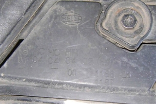

    Добавлено спустя 4 минуты 36 секунд:
    АнатоличЪ, я так понял что Е1 в кружочке и под ним 1186 и 1187 - это типа европейская фара да?
    а ты не знаешь у пиндосов какие цифры?

    АнатоличЪ

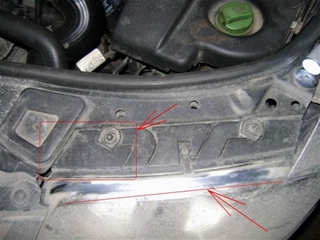

    просьба сфоткать верх этих американских фар - как я где эти цифры 1186 и 1187
    потому что фару я пока снимать не буду чтоб поглядеть какая там наклейка.

    ИгорехаROLF
    погляди на фоты мои - мне кажется что это европейские фары...сравни со своими

    но просьба погляди на циферки у себя сверху.

    если прям очь надо - могу сгонять на 1 этаж - зыркнуть Те буквы что ты написал (на фарах) - номера лампочек первые пару пар цифр
    3B0 941 016 AQ - вот номер оригинальной пендосовской фары правой
