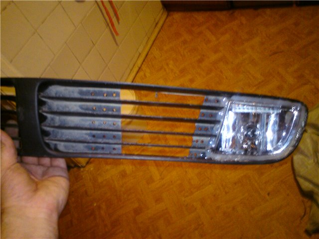

Туманки туманками, а вот на том месте где они стоят как раз и был заборник воздуха для интеркулера, получается что ты его полностью перекрыл. Внутки бампера, на интеркуллере закреплен пластиковый кофр, который направляет поток на интеркуллер, он сорентирован сторго на прорезь в решетке штатной, он не будет забирать воздух с иного места без существенной переделки. В итоге есть туманки и будут затупы в жаркую погоду а может и не очень жаркую.Сообщение от OnFair
Думаю над охлождением радиатора в крыле.
Я отказался от установки Хелловских туманок для В5 именно поэтому, перекроют воздух.

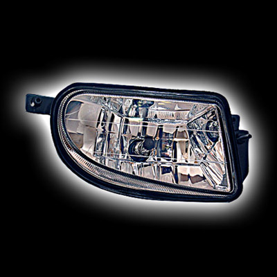

Думаю, еслиб поставил ПТФ от бмв или лексус, реакция могла быть иной.Сообщение от ИгорехаROLF

если хватит фантазии на вкорячивание туманок, то и на приток воздуха что нибудь можно придумать.Сообщение от Pirogoff
думаю мало дырлучше...

OnFair
Терерь снимай бампер и переделывай направляющий кофр интеркулера, того что ты сделал достаточно для забора воздуха, даже погорячился с мелкими дырами, их можно было не делать. Но проток воздуха на том месте где он счас находится в стороне от направляющего кофра.
Можно его подрезать и наростить пластиком в сторну прорези, неправление не прямое но должно хватить наверное.
Я у себя делал решетки в подкрылке за интеркулером (было на форуме обсуждение такого варианта) чтоб воздух свободнее выходил из пространства крыла, до этого воздух "надувал" крыло, так как боковины защиты сильно перекрывали выход воздуха. Счас когда стоишь у машины слева, при работающем двигателе то чувствуешь как теплый воздух выходит с колеса.
Зато "тепловая затупа" практически не ощущается, хотя жары то особой и небыло, тока до +28 доходила. Покатаюсь посмотрю на эфективность данной доработки.

Мелкие сначало хотел попробовать, решил что маловато и переделал. Я ж говорю и воздуховод подправить можно, просто фото дырок выложил.Сообщение от Pirogoff
OnFair
Терерь снимай бампер и переделывай направляющий кофр интеркулера, того что ты сделал достаточно для забора воздуха, даже погорячился с мелкими дырами, их можно было не делать. .![]()
