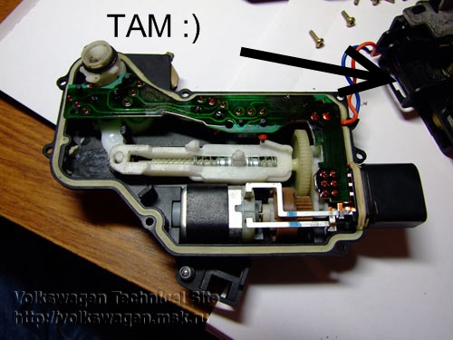

    меняй микрик, с расборкой и сборкой ушло часа полтора, микрик взял простой МП-9 с полосой, т.к. родной микрик умирая оставил хорошую борозду на поверхности самой защелки...

    Я не разу сам не разбирал замок.
    Где стоит микрик?

    Цитата Сообщение от Дмитрий WV Посмотреть сообщение
    Где стоит микрик?
    "Двигаясь"по красному и синему проводу ,упрешься в микрик.

    13.10.2006
    14,047
    Получено: 179
    Отправлено: 53
    Цитата Сообщение от MaxCar Посмотреть сообщение
    замок разбирать ненужно
    Нужно. Для пропайки ног разьема.
