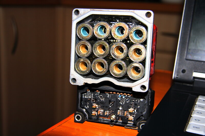

    Была такая проблема. Вот фото по этой проблеме:

    прошу прощения за тупость, но что это, откуда эти детали и где находятся. Дело в том, что с полгода назад у меня спидометр вырубился, так вот там проблемы были с разъемами. Они как раз были очень похожи по состоянию на эти.

    Это нижняя часть электронной части блока АБС. На фото крышка удалена. Это чтобы ты понял, что просто так ты это не увидишь

    Большое спасибо за совет. И если можно, пожалуйста, где этот блок располагается. (Это под капотом в районе, где тормозные трубки или где-то еще) Извиняюсь - вчера вечером никак не мог пробиться на сайт.

    в моторной отсеке справа, черный. См. 10\10. Из него торчат вверх четыре металлические трубки и справа разъем подключения
