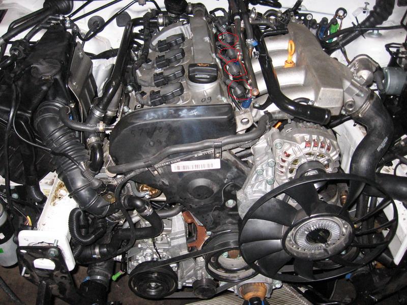

    а можно стрелочкой на схеме или фотке показать?
    Golf Аватар для Tart_poison
    03.07.2008
    814
    batch
    схемы под рукой нет, но на словах, у меня на моторе при снятии пластиковой крышки с эмблемой VW отываются как раз катушки (слевой стороны) с правой хромированая трубка, есть четыре провода (с правой стороны), каждый из которых отвечает за электропитание своей форсунки, аккуратно снимаешь резиновый пыльник, закрывающий контакт, твоему взгляду открывается разъем, аккуратненько его отключаешь (мне для отключения потребовалась тоненькая отвертка, чтобы отжать защелку), разъединил - форсунка не работает....
    бред, написал, но не могу я красиво описать, проще показать
    2004 г., AWM, 1.8Т, 170 л.с., АКПП, 4motion танк Т-34 (продан) кк. № 807
    2014 г., VOLVO S60 T4 черный, кожа (был)
    2018 г., NISSAN X-TRAIL T32 LE TOP 2.5 i4x4
    Passat Аватар для Q3D_ALEX
    26.06.2007
    1,495
    Получено: 12
    batch
    Что обведено красным.
    TLC200 черный). Обращайтесь ко мне просто: "Ваше величество"...
    03.07.2008
    814
    Q3D_ALEX
    +1
    Touareg Аватар для batch
    30.06.2008
    2,214
    Получено: 86
    Отправлено: 61
    Tart_poison
    Q3D_ALEX
    спасибо
