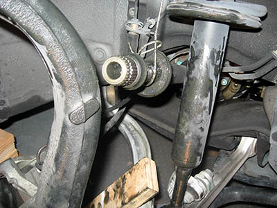

Вот решил добавить фотографию той самой полой (трубчатой) полуоси со снятым уже ШРУСом
Удачи всем!

" трубчатость" вала проверял по всей длине ? или это всё таки глухое глубокое отверстие?![]()

Да поняли мы, понялиСообщение от Параллелограм
Вот решил добавить фотографию той самой полой (трубчатой) полуоси со снятым уже ШРУСом![]()

Кусок проволоки длиной около 20 см туда легко заходитСообщение от Александр_ru
Параллелограм![]()

Параллелограм
20 см это чуть не половина вала, такого не встречал,может в самом деле америкосда, были валы с глубоким глухим отверствием, но полых не встречал,бум знать, спасибо

Я проверял это, когда ШРУС был еще не снят. Запускал туда проволоку длиной около 30 см. 10 см спишем на ШРУС одетый на полуось. Вот и получилось примерно 20 см. Может в цифрах я и ошибся, но не сильно.Сообщение от Александр_ru
Параллелограм
Отверстие может и глухое, но глубо-о-окое, зараза.

Параллелограм
я почему заинтересовался этим вопросом, как уже говорил ранее и выше, в elsa есть специальный болт для снятия шруса, и соответственно наличие его предполагает то,что вал полуоси не полый по всей длине(трубный), хоть и глубокий, но конечной длины и не до внутреннего шрусав elsa конечно нет размеров болта, и оценить длину его сложно, но укрепился в в том, что диаметр отверстия в вале можно оценить спицей и затем принимать решение, вворачивать болт или просто сбить его медным молотком, последнее работает всегда

Вот как раз молотком сбить не получилось, т.к. места для замаха там было мало. А всю полуось снимать не хотелось по причине лени. Хотелось бы посмотреть на тот специальный болт - может у кого-то его фотография найдется?Сообщение от Александр_ru

Параллелограм
так в elsa есть, ничего особенного из себя не представляет, похож на шпильку, но в серединной части шестигранник и конечная часть гладкая без резьбы меньшего диаметра, вопрос по длине каждой из частей, "пустой" и резьбовой" и кстати, он двусторонний, т.е. шестигранник посередине примерно, но не точно и оба конца от него разной длины....
