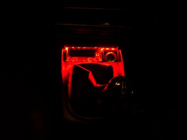

    ИМХО вместо лампочки лучше поставить диоды,если по инструкции менять лампу то гимор еще тот,так что лучше поставить один раз и надолго.У меня вообще из пепельници камин получился переборщил с диодами.

    Хотя если 2-3 диода убавить то нормально так получается, потому так когда пепельница наполняестя наполовину то родная подсветка уже средь окурков не пробивается.
    (картинку с "камином" удалил)
    Интересно... у меня нечто подобное (правда без фанатизма), но я считал что это штатно сделано.

    Denisk@
    А чего тут делится?Покупаешь на Митьке или подобном рынке диодную ленту,ее можно резать на куски по три диода.С тыльной стороны ленты двухсторонний скотч,клеется на крышку пепельницы,провода подключаешь к разъему прикуривателя для освещения.Но всеравно разбирать консоль надо.
