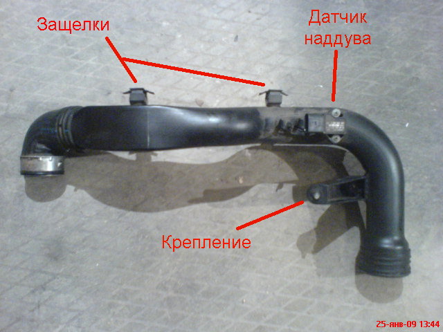

    Следующим моим шагом было снятие воздушного патрубка от интеркулера до EGR
    [/url]. Аккуратно вынимаем топливные шланги из креплений и сзади патрубка отстегиваем защелки и отводим в сторону ваккумные трубки.
    Откручиваем сам патрубок, и внизу (на фото не видно) откручиваем приблуду с трубками.
    Придется помучиться, там не очень удобно подлазить.
    Вынимаем патрубок, просовывая его под топливными шлангами и поворачивая.

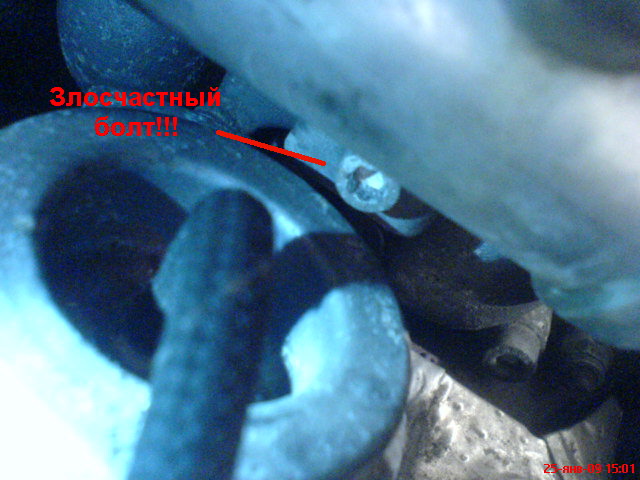

    Далее откручиваем три болта его крепления, фото, к сожалению нет.
    Два откручиваются элементарно, а вот третий, который возле турбины, и клапана открутить было целой проблемой, шестигранником туда не подлезть, большой угол.
    Я нашел два способа решения проблемы
    1. Откручиваем сам коллектор, это возможно, и чуть чуть приподняв его вверх и отогнув, откручиваем тот болт.
    2. Берем шестигранник с круглым окончанием, если получится, то вы сорвете болт.
    После того как открутили болт, возникает следюущая проблема – его не вытащить, он упирается в клапан на турбине. Откручиваем коллектор (если еще прикурчен) и приподняв его вверх выниваем болт.
    Можно открутить (хотя и неудобно) этот болт г-образным торксом (продаются такие наборы, две шарнирно соединённые пластмассовые кассеты со вставленными в них г-образными торксами разных диаметров). По расстоянию от торца короткой ветви до "рукоятки" получается меньше, чем ключ-трещотка с головкой. Но откручивать всё равно приходится на ощупь и короткими движениями.
