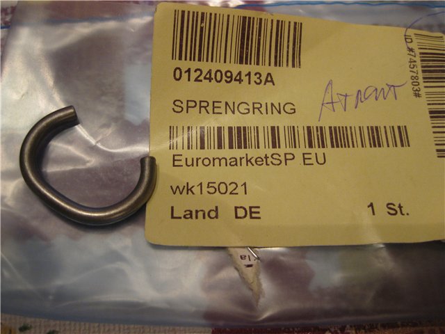

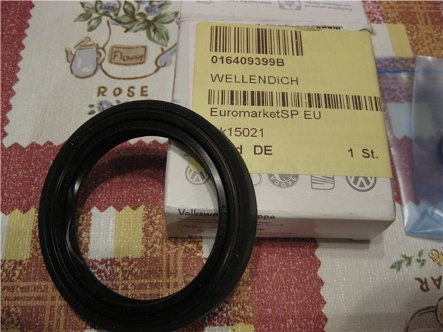

    Всегда заменять уплотнительное кольцо -B- и стопорное кольцо -C-.
    tecro
    А номер уплотнительного В и стопорного кольца С не скажешь?
    После изучения конструкции у меня подозрение, может стопорное кольцо срезало

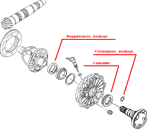

    приводной шестерни спидометра на вашем автомобиле нет, т.к. ваш датчик скорости импульсный. Есть ферритовое кольцо (см. прикрепленный рисунок).
    Цитата Сообщение от tecro
    как бы не пришлось снимать крышку дифференциала
    Т.е. похоже, надо откручивать эту большую крышку с 10 болтами? Это большой гемор? Как ты думаешь?

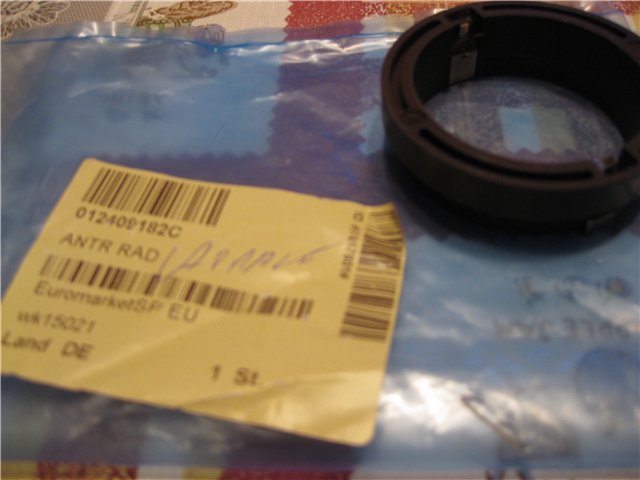

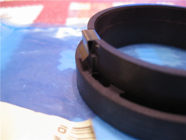

    Вот, пришло кольцо. Выкладываю внешний вид.
    В пластиковое кольцо вставлены сегменты магнитов. Вращая по окружности и приставив старый датчик насчитал 10 замыканий на оборот.
  14. #54

    pavel1
    Сравни по диаметру с сальником, чтобы понять надо ли крышку снимать или достаточно только привод снять?
    Как оно крепится? непонятно...
    Вот и я об этом
    Сальник одного диаметра с кольцом

    Тоже склоняюсь к варианту на рисунке
    Однако, стопорное кольцо гораздо меньшего диаметра (прим 20 мм, кольца и манжеты 60 мм) по рисунку непонятно что оно удерживает
