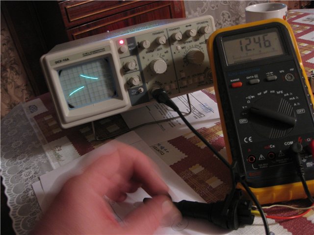

    Промежуточная инфа
    Купил датчик, очень захотелось проверить, что за зверь
    Исправный датчик омметром не звонится ни в одну сторону, его сопротивление- бесконечность.
    Подал питание 12В через ограничительный резистор (470 Ом), помахал железякой вдоль датчика-ноль эмоций. Взял мелкий магнит и начал мастур..., т.е. делать вибрационные движения вдоль тела датчика и о, чудо пошли импульсы, соответственно появился ток. Чувствительным элементом является бок цилиндра, там даже есть соответствующая впадина, торец не реагирует. Операцию проделал кратковременно, ХЗ что там с Холлом может произойти в магнитном поле
    Теоретически датчик можно проверить (даже без осцилла, контролируя ток стрелочным амперметром)
    Теперь осталось выкроить время для замены.

    pavel1
    не вижу положения переключателей, какая амплитуда сигнала, 12,46В что и на вольтметре?
    5В/ клетка, в импульсе получается грубо примерно 10В
    Это питание датчика от источника через ограничительный резистор.

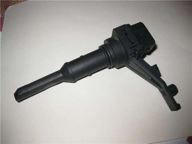

    Вести с полей
    Поехал менять датчик, а он заработал-испугался, гад
    Решение - менять однозначно!
    Замена произошла в течение 30 сек
    Далее-разборка снятого.
    Все оказалось очень просто, все мои опусы выше про датчик Холла -отставить
    Рабочим элементом датчика скорости является примитивный ГЕРКОН (это герметичный контакт в стеклянной колбе), который замыкается в магнитном поле, пружинки-очевидно для амортизации. Поднес магнит- срабатывание есть, но не четкое, иногда сопротивление замыкания около 100 Ом.
    Вывод-данный датчик имеет свойство "уставать" и, либо, привирать показания при нечетком срабатывании, либо- просто не замыкаться.
    При первых симптомах такого дела и проверки проводки-менять датчик и не заморачиваться, т.к. данная поломка уже не вылечится, а будет только нарастать.
    В коробке, получается, на валу должен быть намагниченный элемент, от железа геркон не работает
    а геркон заменить...?
    Нет проблем , но
    1. Ответственный датчик (см ПДД)
    2. При его разборке отламываются усики (старался аккуратно-не получилось)
    3. Датчик взял за 340 р.- бюджетно
