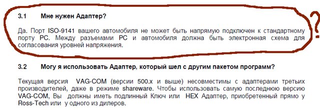

Все перечитал, все понятно про ВАГКОМ, но одно не понял точно нужен мне универсальный адаптер ISO 9141 или нет? Хочу подключить как на фото. KKL- USB еще не купил, так как точно не понял про адаптер, если он нужен то куплю все вместе. Так нужен или нет?

Одним кабелем KKL- USB и ноутбуком можно диагностику делать без адаптора или нет вот в че м вопрос был![]()

Я ужэ решил что подключу, но просто хочу уточнить, так как в мануале на русском языке прочитал[/url]
Просто этот вопрос еще пока мутный, у меня версия вагкома 303.1, сдесь скачал. Это единственный вопрос который меня мучает , прошу ответить и не пинать ногами.

Так... Чтоб помочь разобраться раз и навсегда с ТИПОМ адптера (шнурок на Вашей картинке) - для тестирования Вашего авто достаточно KKL-USB адаптера, который может работать с программой VagCom 311.2, но есть программы VagCom версий 409... 704 и 805 которые работают со своими шнурками (которые выглядят точно так же как приведеный Вами на фото). Старшие версии нужны для подключения более новых машин.Сообщение от passad
Так что - внимательно смотрите на версию ПО с которым может работать Ваш адаптер.
