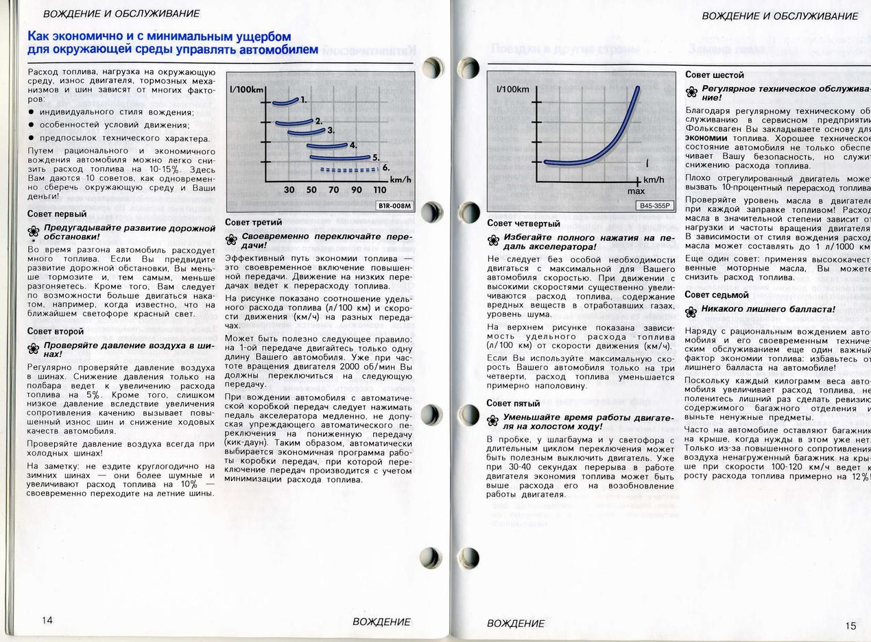

    Коллеги, по AHL 1.6 Бензин, кто на каких оборотах переключается на повышенную/пониженную передачу... (Делаю анализ показаний компьютера и работы двигателя, хочу поймать оптимальные параметры)

    График зависимости скорости и расхода есть... Обороты в принципе прямая функция, зависящая от уклона дороги (нагрузки на двигатель) и загрузки салона.
    Меня в нем поразила ДЛИННАЯ пятая передача... практически от 60 КМЧ.... а все орут про то, что минимум с 90 ехать надо 8о)))...
    Так собственно дальнейший вопрос, насколько велика нагрузка на двигатель при 60 кмч (по прямой) с двумя телами на борту (средняя загрузка) при включенной пятой... или таки лучше на пятой ездить не менее 90, а на 4-й - не менее чем 60 8о)...

    Минимальный расход при равномерном движении на твоем двигателе и МКПП будет при скорости 80км/час и мягком топтании педали газа на 5передаче.
    Только это издевательство над собой До 120 тоже терпимый расход, выше уже ощутимый, остро не хватает 6 передачи.
    Включать 5 на 60 можно если дальнейшее движение будет спокойное, если продолжать ощутимый разгон, то будет менее экономично чем оставаться на 4 передаче до 80.
    Спокойный разгон, близкий к разгону потока (есстественно не в пробке, а например со светофора) это разгон до 3000-3400об на каждой передаче. Чтобы при переходе на следующую было не меньше 2000. Соответственно более интенсивный разгон требует более высоких оборотов. Если например впереди пустая дорога можно попробовать интенсивный разгон на 2 и 3, далее сразу 5 (на 70-80) и равномерное движение.

    Хм... А я всегда считал, что красные метки на спидометре - скорость оптимального переключения... Кстати, переключаясь по ним, машина плавно идет без выжатого газа.
    Сам держу на каждой передаче от 2500 до 3500 оборотов. Расход от 8 до 12 литров.

    У меня все началось со второго Гольфа. Там тахометра не было. Метки обозначали оптимальную скорость для переключения следующей передачи. Метки в Пассате стоят на 30 и 50. Это для 2 и 3 передач, соответственно. Имперически (ИМХО): 65-70 и 90 - для 4 и 5, соответственно. При этом надо помнить, что 5 передача рабочая, а не экономичная...

    Похоже на правду... получается при таких скоростях (по меткам) (на прямой) обороты аккурат 2200-2500... в горку чуть поболее... если горка не сильно крутая 8о)))

    В рекомендациях ВАГа для экономного движения рекомендуется переключать уже при достижении 2000, , что то не так, для 1,6 маловато будет. У меня норма больше 2000, вроде приеместость появляется. Ведь как говорить практика для движка самый оптимальный вариант 2/3 оборотов.
